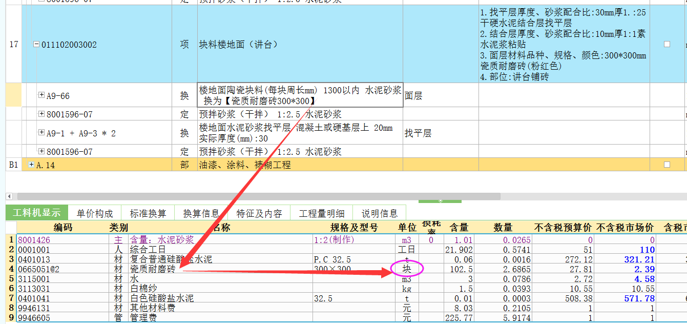

    聯達計價軟件如圖所示,請問老師,耐磨磚主材的單位本來系統默認平方米,由于信息價的單位是千塊,所以我擅自改成了塊,可以這樣操作嗎?如果平方米換算成千塊我不會換算
    不應進行修改,信息價也是按平方
    修改主材價
    2017-02-12 13:59:20
  • 含量改為102.5/(0.3*0.3)=1138.89塊即可,千塊的話1138.89/1000=1.139千塊
