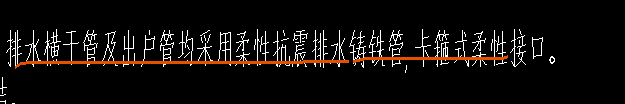

  • 設計要求,排水橫干管及出戶管均采用柔性抗震排水鑄鐵管,在一層單排中如何劃分

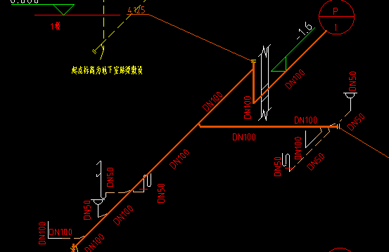

    設計要求如下,請問在一層的單排中,是否如圖二中,紅色部分的管道為鑄鐵管,其他連接衛生器具的支管為塑料管?
    衛生器具
    料管

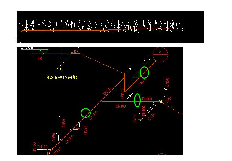

  • 答:個人認為,下圖中綠圈是橫干管。

  • 這個設計說明有誤:卡箍式柔性接口,卡箍式接口,屬于剛性連接;法蘭連接,才屬于柔性接口。
    正確的設計說明:一層排水管道、出戶及出屋面采用柔性抗震排水鑄鐵管,法蘭柔性接口。
    一層排水管道及出戶采用柔性抗震排水鑄鐵管,卡箍式接口。
    圖中DN100的鑄鐵管均為:排水橫干管。
