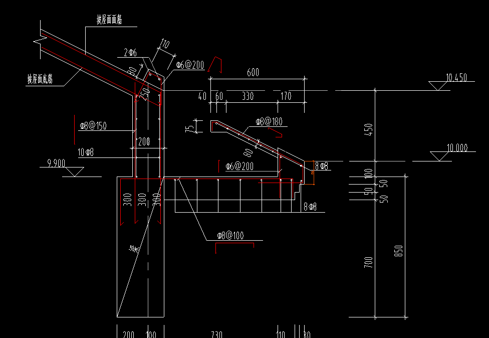

  • 請(qǐng)教一下這樣的屋檐口要怎么畫?
    檐檐口邊上上斜部分尺寸沒有,高度也不知道。上斜的部分是用板話嗎?要怎么樣布置???急

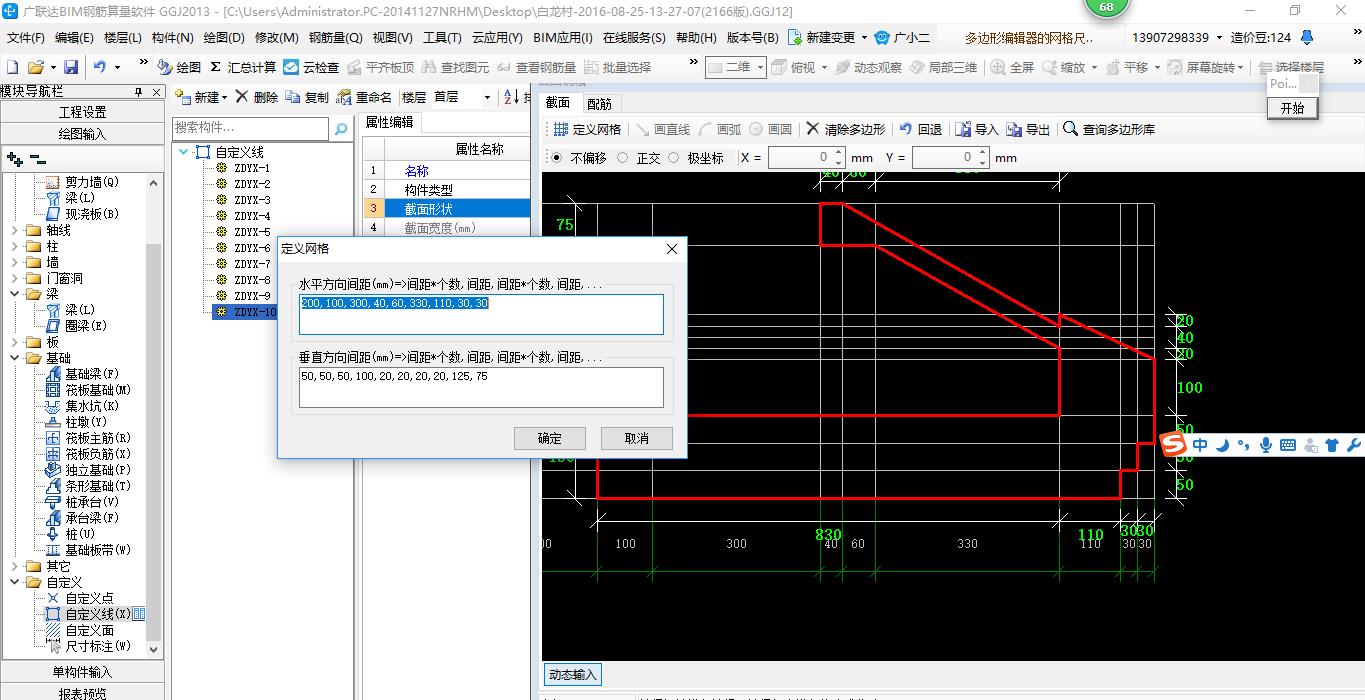

    你好:用自定義線定義。上斜答疑解惑廣聯(lián)達(dá)服務(wù)新干線建筑行業(yè)快速問答平臺(tái)-答疑解惑

  • 可以用異形梁構(gòu)件畫圖。
    2017-02-07 15:15:22
  • 檐口邊上上斜部分尺寸沒有,高度也不知道。
    【這樣你可以對(duì)照建筑圖紙的來(lái)確定尺寸的】
    【可以用板繪制,也可以和下面的平板部分合并用自定義線布置的】
    2017-02-07 15:18:46
  • 用自定義線來(lái)處理就行了,操作方法在幫助信息中有的,好好看看,不難的!
    檐
    2017-02-07 15:21:04
  • 自定義線解決最好,注意錨固要留足
