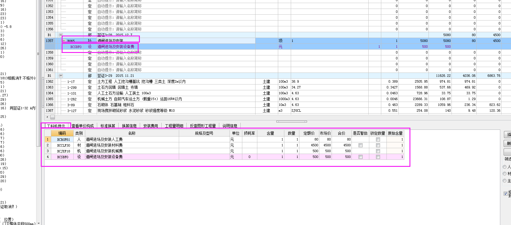

  • 遼寧DL土建,簽證結算,道閘進場及安裝套項, 我是 補充定額子目,是否有問題?
    我是 補充定額子目,直接給價格:請詳見工料機中顯示,是否正確?
    我隨便多設置了一個設備費,為啥設備費單獨紫色顯示?我給價是大概給的,是否合理?
    另外,設備費和機械費,有啥不同?
    如果沒定額子目,可以自己補充,但是除了稅金別的不參與計取。價格最好認價,沒認價只要合理就可以

  • 抱歉,忘記添附截圖,補充截圖,只要是想了解1.這個設備費為啥不含在人材機中呢?2.一般什么情況下可以添加應用?
    子目
