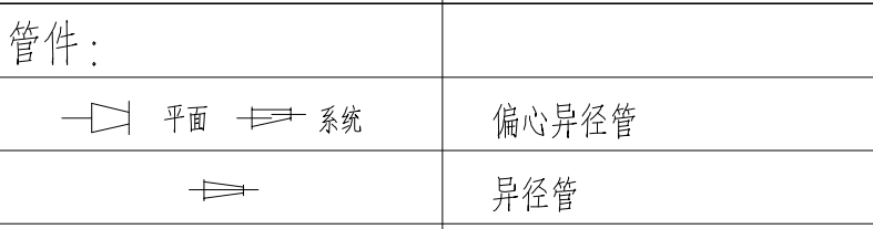

怎么看圖紙上的消防泵基礎 氣壓罐 同心異徑管跟偏心異徑管圖標是哪個啊

您上傳個截圖看一下。

怎么看圖紙上的消防泵基礎 查閱建筑圖紙
氣壓罐 同心異徑管跟偏心異徑管圖標是哪個啊 你可以結合系統圖看一下就明白了

同心異徑管跟偏心異徑管圖標
