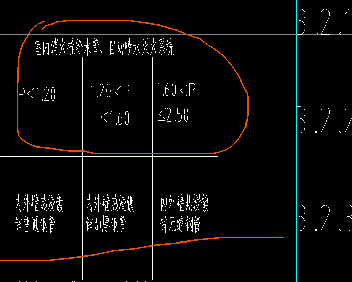

    比如說我想看地下室的管道壓力是多少來判斷用什么材質(zhì)的管道,要在哪里看?

    這個(gè)不是我們考慮的,你要是按照壓力考慮管道,你自己看這個(gè)表,和說明。

  • 這個(gè)要看設(shè)計(jì)要求

  • 表中明確的給你數(shù)據(jù)了

  • 每列的管道壓力與下邊的使用的鋼管對應(yīng)。P是管道壓力
