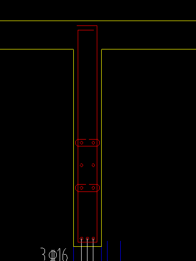

    1:這個人防節點圖墻厚300,按c16-180鋼筋輸入側面筋,高度2米,要算幾根側面鋼筋?怎么算?
    2:垂直筋伸到板頂部彎折,板厚250,(板厚中間位置還算鋼筋嗎?)
    3:垂直鋼筋到板頂部彎折的位置,(相當于板頂減去保護層,面筋的位置)是按板筋c12輸入,還是按C16的鋼筋輸入?(因為現澆板鋼筋在人防墻位置扣減)
    【高度2m要扣減板厚,除以180+1的】
    【板厚位置不需要鋼筋的】
    【板鋼筋扣減和墻的垂直筋的彎折沒有關系的啊】
