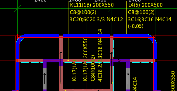

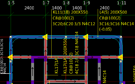

  • 在CAD識別梁中 已提取邊線和標注 然后使用了點選識別梁 其中圓弧如何處理
    左擊選中集中標注信息右鍵后 在選中邊線后   生成的梁其中 怎么把直角轉化為圖中的圓弧  如何處理
    為圖中L4(5)
    點選識別梁CAD識別梁
    下是選中邊線后 和 生成后的
    在CAD識別梁中 已提取邊線和標注 然后使用了點選識別梁 其中圓弧 應該刪除掉,然后 延伸相交的兩根梁,使它們相交 即可。
