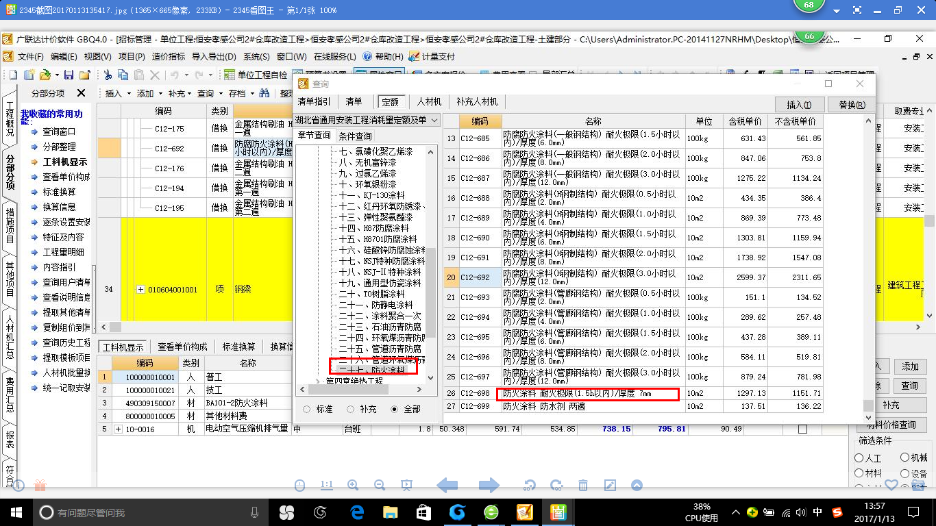

  • 遼寧DL土建,簽證內(nèi)容:“屋頂鋼結(jié)構(gòu)中的壓型鋼板增加防火涂料一道,套哪項(xiàng)?
    106.遼寧DL土建,簽證內(nèi)容:屋頂鋼結(jié)構(gòu)中的壓型鋼板必須達(dá)到耐火等級一級,因此在現(xiàn)已施工完的壓型鋼板上增加防火涂料一道,以滿足使用單位要求。
    問題1:該簽證涂防火涂料面積等于壓型鋼板面積?
    問題2:防火涂料套哪項(xiàng)?遼寧大連地區(qū),大概多錢一平?
    壓型鋼板是瓦楞型,防火涂料的凸凹面是都需要刷防火涂料的。防火涂料的施工面積遠(yuǎn)遠(yuǎn)大于壓型鋼板的面積。
    壓型鋼板是投影面積,防火涂料是展開面積。
    防火涂料執(zhí)行建筑定額 金屬結(jié)構(gòu)分部下的鋼結(jié)構(gòu)防火涂料 ,應(yīng)該是6-199 鋼結(jié)構(gòu)防火涂料(薄型) 其他鋼構(gòu)件 3mm +6-200 鋼結(jié)構(gòu)防火涂料(薄型) 其他鋼構(gòu)件 ±1mm,具體厚度需要看設(shè)計(jì),防火涂料是否是薄型也需要看設(shè)計(jì)。單價(jià)需要看阻燃時(shí)間,才能確定厚度

  • 你好:問題1:該簽證涂防火涂料面積等于壓型鋼板面積?【防火涂料如果單面涂飾,防火涂料面積等于壓型鋼板面積
    問題2:防火涂料套哪項(xiàng)?遼寧大連地區(qū),大概多錢一平?【防火涂料套防火涂料,因?yàn)榉阑鹜苛嫌泻裢浚就啃停匡椧贿叢荒苓_(dá)到耐火等級一級
     板面積
    2017-01-13 13:55:18
  • 非常感謝您的耐心回復(fù)~但套項(xiàng)是對應(yīng)壓型鋼板的防火涂料嗎?一平129元左右唄?
