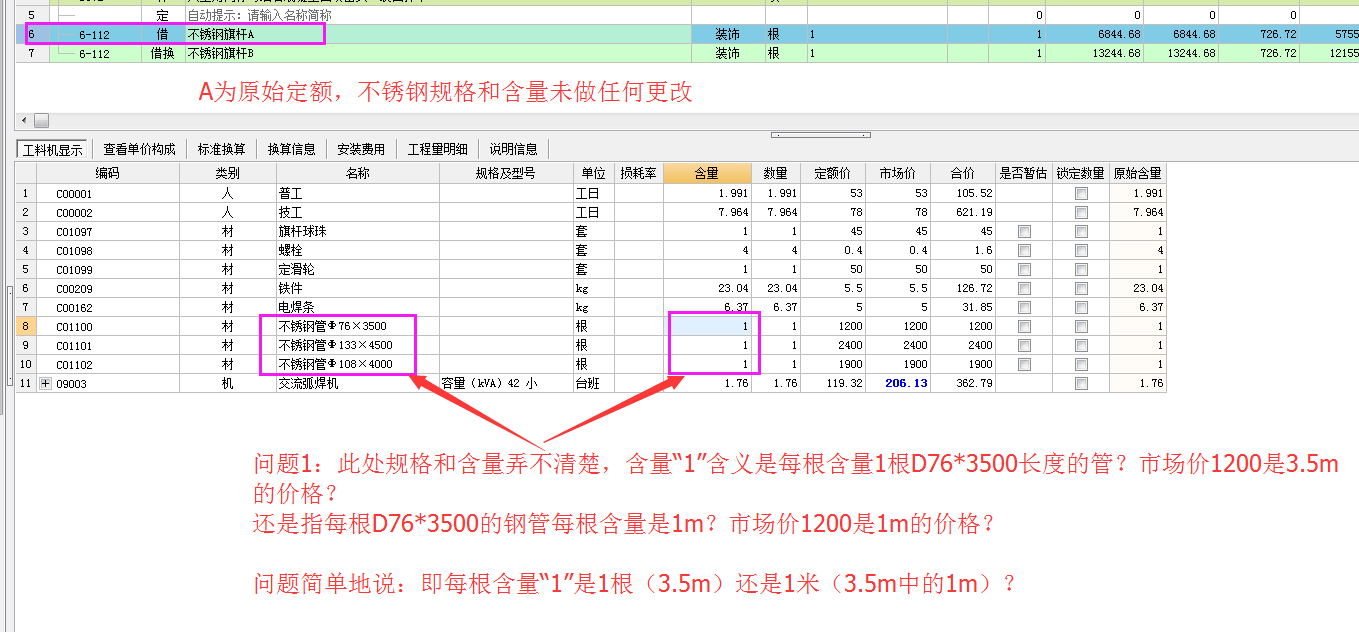

    簽證內容:“  4、焊接屋頂層304#白鋼旗桿一根。底部為2m高直徑110mm白鋼管,上部為5m高直徑89mm白鋼管。
    專家回復為“直行08裝飾6-112 不銹鋼旗桿.
    子目中白鋼管D133mm 按4.5米考慮,
    D108mm 按4米考慮,
    D76mm 按3.5米考慮。
    把D133項刪除,把D108mm改為D110,含量調整2米/一根,
    把D76mm 調整為D89,含量調整為5米/根,
    然后帶入主材價格,人工費機械費可以維持不動。“
    紅字部分的含量調整不太了解,含量里填寫為2和5?那名稱也得相應改為2000?代表一根含量是兩米?然后找D110*2000市場價即可?
    問題1:請詳見截圖1,我的問題,有兩種理解,哪種對?我弄混了
     子目
    問題2:尼龍繩和尼龍繩支架大概多錢?套哪項?好像沒有
    問題3:簽證時間是20154月,一下項目,當時價格網刊價查不到,在哪里查?大概多少?
    不銹鋼管Φ89×5000      20154月份的材料價格多少?
    不銹鋼管Φ110×2000     20154月份的材料價格多少?
    如果能按照我順序給予指導,萬分感謝~
    問題1.這里的一根是實際施工長度,如果市場是3.5米/根,而你實際使用2米,定額材料數量仍然是1根,但價格應該是3.5米的價格。因為剩余的1.5米鋼管表面上有價值,但再次使用上的可能較低,需要把剩余的1.5米鋼管攤銷在本次項目中。
    問題2:尼龍繩和尼龍繩支架大概多錢
    沒有對應的定額子目,按你實際采購的材料價格裝入旗桿子目中就可以,或者是單列補充子目
    問題3:簽證時間是20154
    只能以你采購的價格為準了,畢竟15年是有段時間了,不是專業的材料供應商不好落實以往價格
