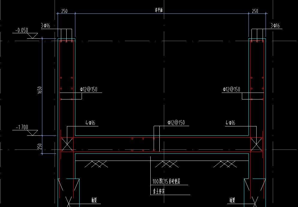

    請問剪力墻的3C16鋼筋與板下端的4C16的鋼筋,應該在如何輸入;c12@150的垂直筋如何輸入,因為頂部是連接一起的?直筋
    垂直筋請問剪力墻的3C16鋼筋與板下端的4C16的鋼筋,應該在如何輸入;c12@150的垂直筋如何輸入,因為頂部是連接一起的?

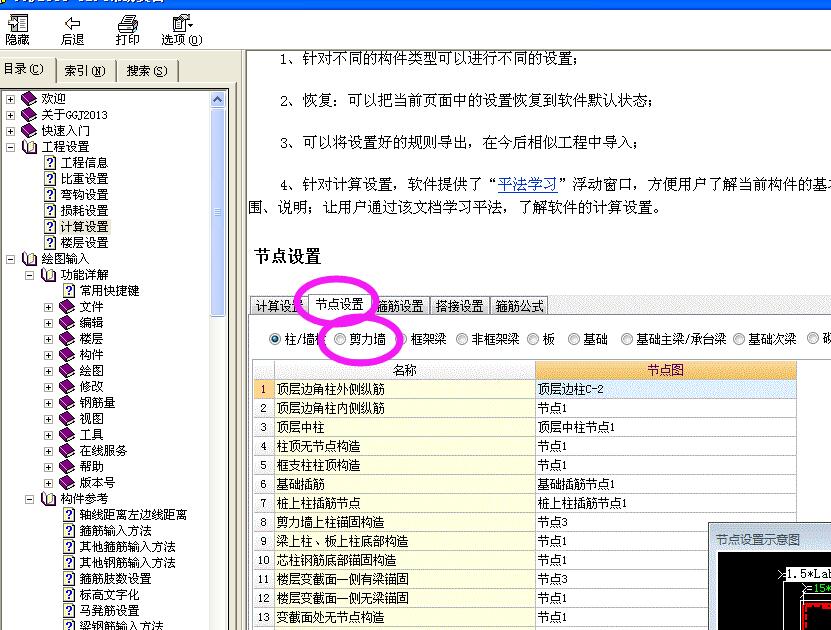

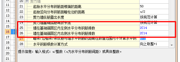

    剪力墻的3C16鋼筋,在定義剪力墻時的其他屬性中的壓墻筋中輸入.4C16可以在定義基礎時在其中輸入,也可以在計算設置中插筋在基礎中的水平筋中輸入,C12@150在正常的垂直分布筋中輸入,在計算節點設置即可.答疑解惑

  • 剪力墻的3C16鋼筋
    【這個用壓墻筋輸入】
    【這個用暗梁代替輸入,注意調整標高,不要設置箍筋】

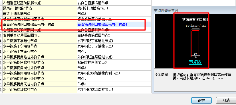

    【需要在節點設置中設置彎折長度為(墻厚-2*保護層)/2就可以】
    我手頭沒有軟件狗沒有辦法幫你演示了,你自己試一下
