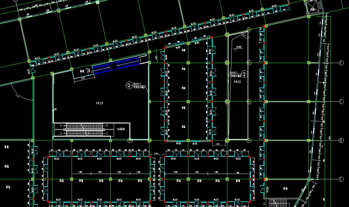

  • 還是剛才的問題,,,商場天井四周走道建筑面積的問題,
    商場天井上部我確認沒有蓋板類的構件,請問四周的走道如何計算建筑面積,謝謝上部

  • 沒有蓋板是不能計算建筑面積的
    不過商場上部沒有蓋板,那下雨的時候不都下到商場里面了嗎,不可能啊,即便是有設計輕鋼等的屋蓋也是要有的啊,輕鋼的屋蓋也是要計算建筑面積的

  • 天井不計算建筑面積的
    天井四周的走廊是有上蓋的,是要計算建筑面積的
    因為沒有維護結構,是維護設施(欄桿),所以,要計算半面積

  • 商場天井上部我確認沒有蓋板類的構件,請問四周的走道如何計算建筑面積,謝謝
    只要沒蓋板就不計算建筑面積的,你這個就和室外的坡道差不多了,因為沒蓋,所以計算不了建筑面積

  • 你好:該處只能計算一層建筑面積。

  • 天井的孔洞不計算面積,四周走廊按自然層計算建筑面積
