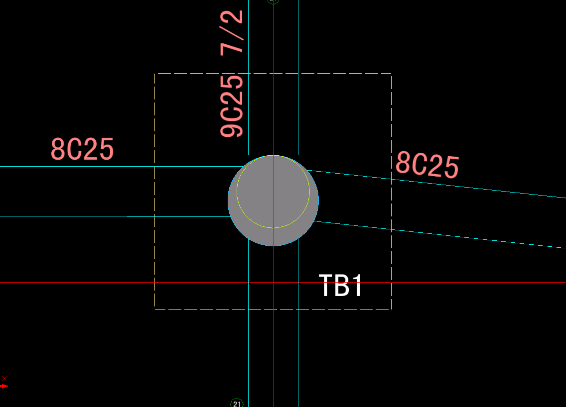

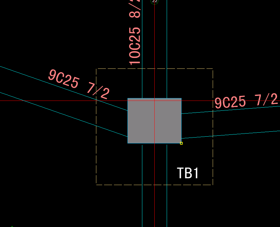

    這種情況下如何畫梁?怎樣才能將這種情況下的相鄰兩跨梁畫出來(lái),而且原位標(biāo)注時(shí)不報(bào)錯(cuò),說(shuō)識(shí)別的梁跨和輸入的不一致,求解答。
    梁跨
    原位標(biāo)注
我來(lái)答 收藏  舉報(bào)
全部回答 (6) 首答僅用{{minutesHtml}}
    你好:先畫兩個(gè)梁,然后合并,再原位標(biāo)注即可。
    2017-01-06 15:20:55
  • 你好:目前軟件不能畫成一根梁,可以按兩根梁定義處理。
    2017-01-06 15:12:26
  • 還有一個(gè)疑難問題可能你們沒有看出來(lái),就是如何讓畫出來(lái)的梁和CAD識(shí)別出來(lái)的梁能夠重合到一起,你們仔細(xì)看一看梁并不是居中的布置的,而且沒有合適的捕捉點(diǎn),好難呀。
