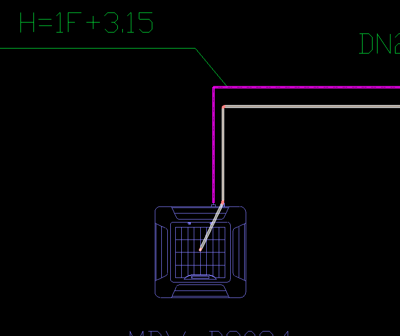

  • 廣聯達安裝算量軟件GQI2013 紅色是冷凝管高度3.15 空調的高度是2.8

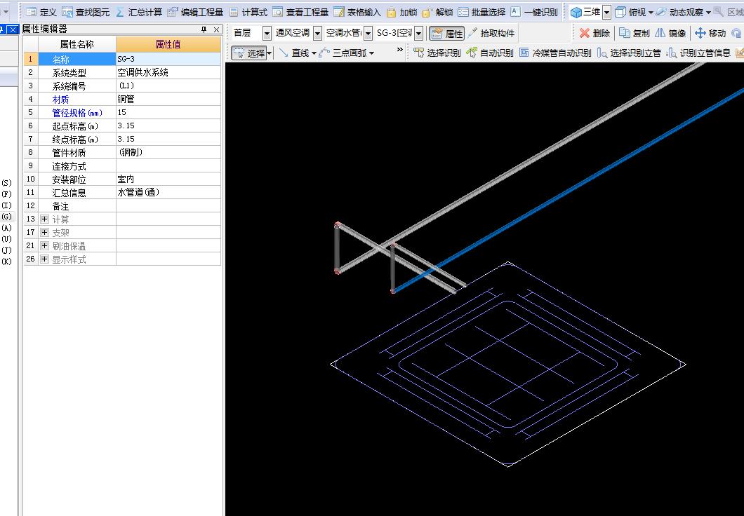

    想問下豎向的紅色冷凝管的應該怎么設置標高 圖中的紅色冷凝管高度我設置的標高是2.8-3.15 出現了如下的圖形 但是一般不是出現下面灰白的的管道樣式嗎?我想問下怎么設置冷凝管的高度會變成灰白色管的樣子 連接空調的冷凝管沒有出現立管

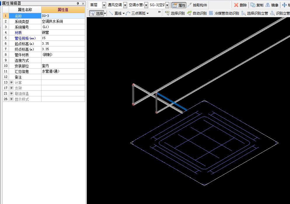

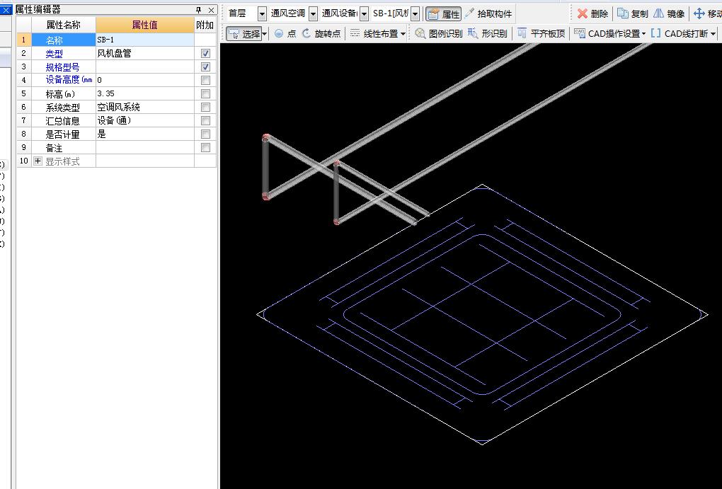

    我給你畫了一個,你看一下。
    風機盤管標高:3.35m。冷凝水管:層底標高:3.15m;層頂標高:3.35m;冷媒管:冷凝水管:層底標高:3.15m;
    層頂標高:3.35m。

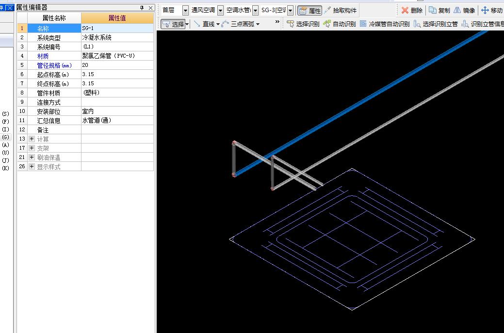

  • 答:你的標高有誤,是F1首層標高+3.15,2.8改為中文的層底標高,輸入格式為[層底標高+3.15]

  • 我給你畫了一個,你看一下。
    層頂標高:3.35m。
