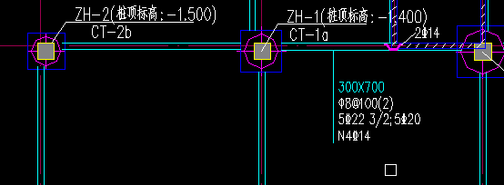

這是集中標注 上部通長筋是5c22 3/2
2016-12-26 14:20:05
GXZ 鉆石專家
答題: 233570 被贊: 44411
是基礎梁的鋼筋,設計有鋼筋要求就是要計算的。
2016-12-26 14:20:17
鋼筋撐起半邊天 鉆石專家
答題: 154833 被贊: 49291

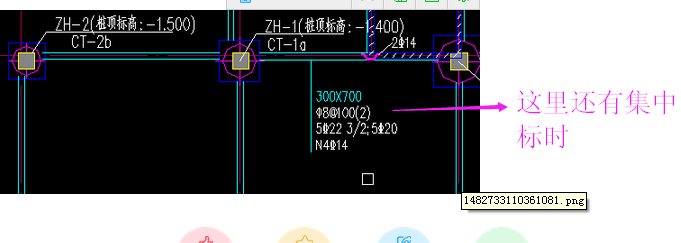

你好:如果右側還有梁的集中標注,這一跨就是在原位標注里單獨輸入上部筋和下部筋。
