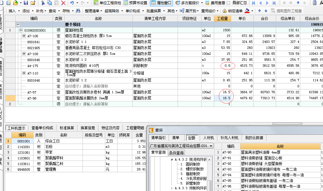

    是這樣的,投標書中屋面的防水、隔熱和面磚歸并到一個清單項中,我想問清單的工程量要填的是哪一個,這三個的工程量計算方法不是不一樣的的嗎?

  • 是這樣的,投標書中屋面的防水、隔熱和面磚歸并到一個清單項中,我想問清單的工程量要填的是哪一個,這三個的工程量計算方法不是不一樣的的嗎?(清單的工程量填屋面的水平投影面積)

  • 一個清單下可以列入不同的定額子目,對不同子目工程量是可以按其計算規(guī)則列入不同量的。

  • 投標書中屋面的防水、隔熱和面磚歸并到一個清單項中,那么清單的工程量應(yīng)按屋面面積輸入,這三個的工程量計算方法是不一樣的,防水不僅要計算平面面積還要計算里面泛水面積,隔熱和面磚按屋面平面面積計算。

  • 應(yīng)該用誰的清單,工程量按誰的,這是統(tǒng)一的原則。一般習(xí)慣是面磚的清單項和清單量,防水、隔熱按規(guī)則算量。
