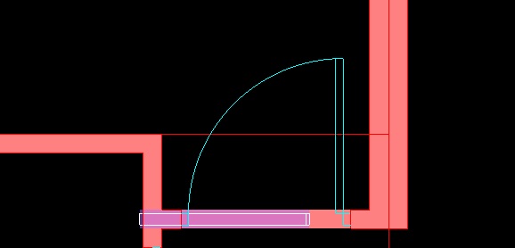

    識別門窗洞廣聯達土建算量,每次識別門窗洞都出現這種偏移現象,我還要手動修改位置,我就是提取砌體墻邊線和門窗洞標識后自動識別門窗洞,請問我是不是哪里操作錯誤才導致這樣的問題的,謝謝!!!!
    答:門窗必須布置在墻內,超出就不準確了,如果偏移了,但還是在墻中,那工程量是沒有問題的。否則要重新定位。由于CAD比例不一定正確,所以導入識別后,存在偏移,視其是否則出了邊線,如果不出邊線,可以忽略。
    2016-12-23 10:06:49
  • 這外應該是你在識別時的一些參數設置時沒有輸入正確,
