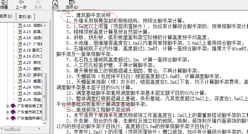

  • 什么情況下要計算那種腳手架
    如果樓層高度超過3.6m計算了滿堂腳手架,墻面裝飾腳手架是否計算腳手架?可以具體闡述一下?
    墻面裝飾的是不另外計算。下面是定額規則:
    221? 建筑物腳手架工程
    22113? 滿堂腳手架工程量,按室內凈面積計算,其高度在3.6m5.2m,按滿堂腳手架基本層計算,超過5.2m每增加1.2m按增加一層計算,不足0.6m的不計。計算式表示如下:
    ??? 滿堂腳手架增加層=(樓層高度-5.2m)/1.2m
    22114? 建筑里腳手架,樓層高度在3.6m以內按各層建筑面積計算,層高超過3.6m每增1.2m按調增子目計算,不足0.6m不計算。在有滿堂腳手架搭設的部分,里腳手架按該部分建筑面積的50%計算。沒有建筑面積部分的腳手架搭設按相應子目規定分別計算。
    222? 單獨裝飾腳手架工程
    22211? 天棚裝飾腳手架,樓層高度在3.6m以內時按天棚面積計算,套活動腳手架;超過3.6m時按室內凈面積計算,套滿堂腳手架,當高度在3.6m5.2m時,按滿堂腳手架基本層計算,超過5.2m每增加1.2m按增加一層計算,不足0.6m的不計。計算式表示如下:
    22212? 天棚面單獨刷(噴)灰水時,樓層高度在5.2m以下者,不計算腳手架;高度在5.2m10m者,按滿堂腳手架基本層的50%計算。
    裝飾腳手架
    2016-12-22 17:23:38
  • 老師,建筑腳手架計算滿堂腳手時,相應部分也計算里腳手架(里腳手架包括外墻內面裝飾腳手架、內墻砌筑及裝飾用腳手架、外走廊及陽臺的外墻砌筑與裝飾腳手架,走廊柱、獨立柱的砌筑與裝飾腳手架,現搗混凝土柱、混凝土墻結構及裝飾腳手架費用,但不包括吊裝腳手架,如發生構件吊裝,該部分增加的腳手架另按有關的工程量計算規則計算,套用單排腳手架。)在單獨裝修中,套了滿堂腳手架墻面裝修面不另算計腳手架,這會不會有點矛盾?
