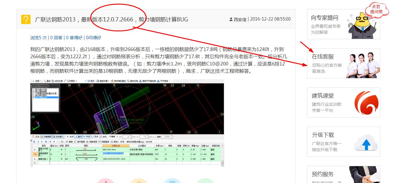

  • 廣聯達鋼筋2013,最新版本12.0.7.2666,剪力墻鋼筋計算BUG

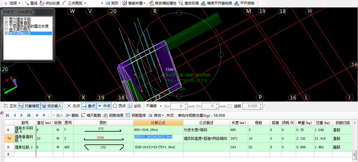

    我的廣聯達鋼筋2013,由2168版本,升級到2666版本后,一棟樓的鋼筋居然少了17.8噸(鋼筋總量原來為1240t,升到2666版本后,變為1222.2t),通過對鋼筋報表分析,只有剪力墻鋼筋少了17.8t,其它構件完全與老版本一致。后分析幾道剪力墻,發現是剪力墻豎向鋼筋根數有錯誤。(如:剪力墻凈長1.2m,豎向鋼筋C10@200,通過計算,應該是6排12根鋼筋,而鋼筋軟件計算出來的是10根鋼筋,無緣無故少了兩根鋼筋),跪求,廣聯達技術工程師解答。

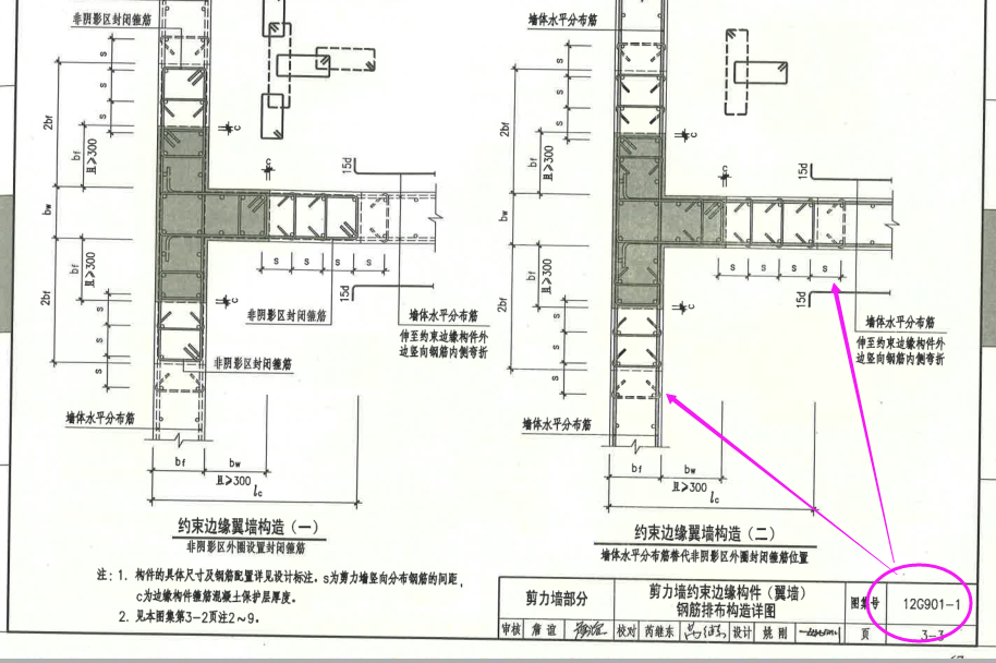

  • 你好:軟件里1200凈長計算10豎筋是沒有問題,(1200-200*2)/200=4+1=5,軟件里是按1/2間距起步的,平法圖集里是一個間距起步的。
