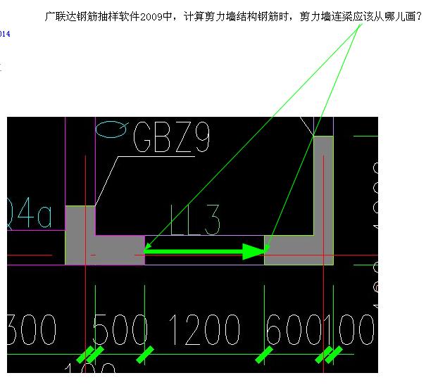

  • 廣聯達鋼筋抽樣軟件2009中,計算剪力墻結構鋼筋時,剪力墻連梁應該從哪兒畫?
    答:一般是智能布置的,或點布置。當然也可以畫的。畫在門窗洞口的邊上即可。

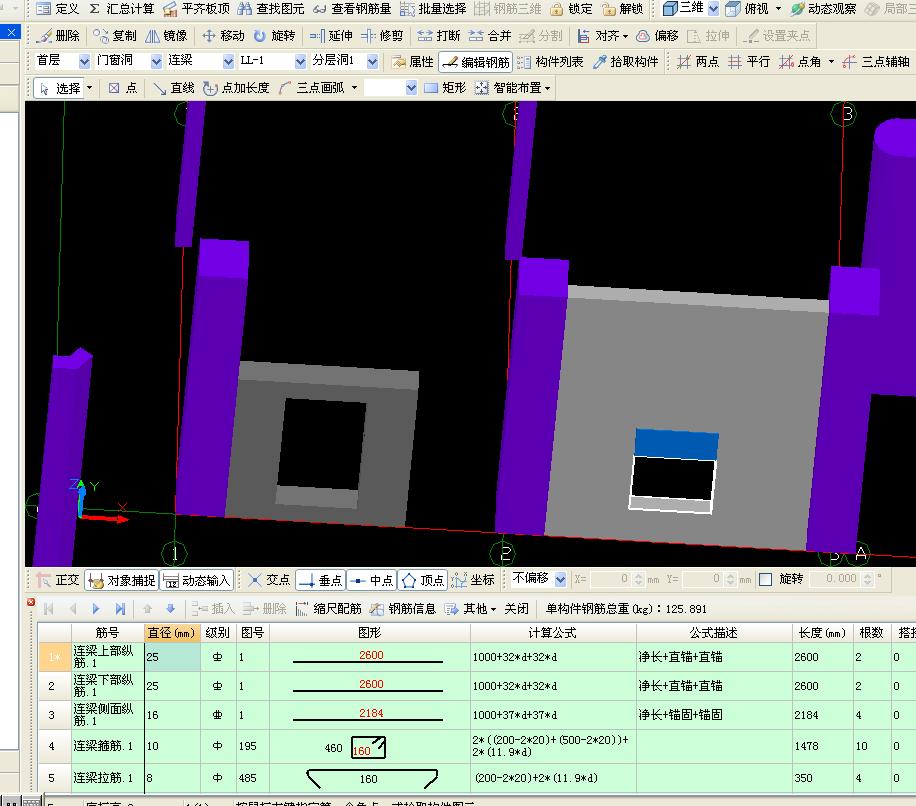

  • 連梁畫到哪軟件都能自行判斷其洞口,及錨固,你可以分別繪制兩個梁,看看量是不是一樣的。
