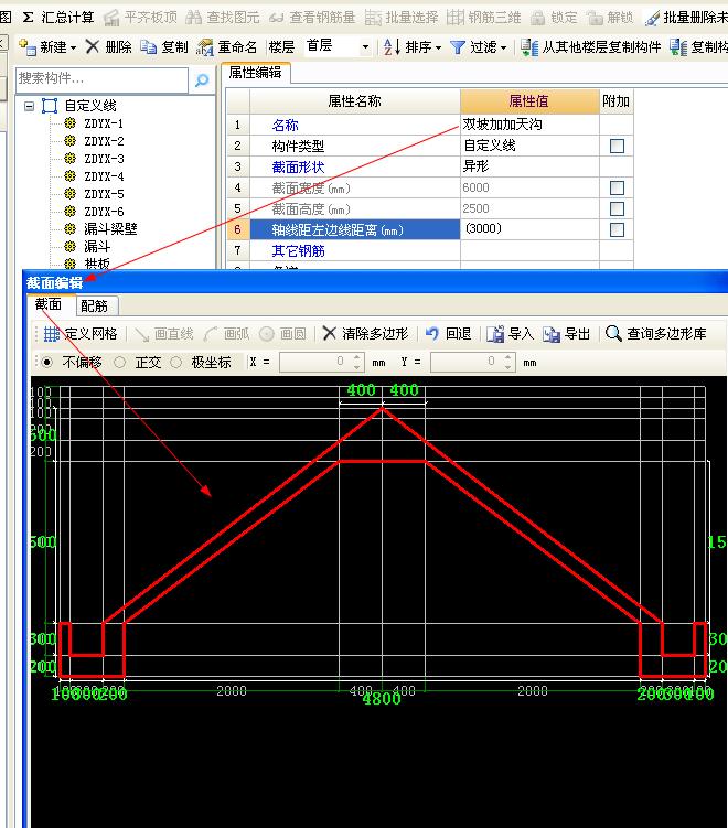

  • 這種坡屋面頂該怎么定義?
    坡屋面

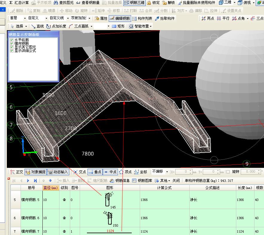

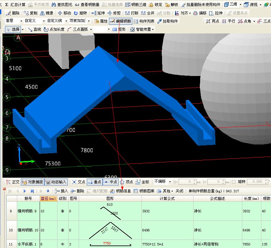

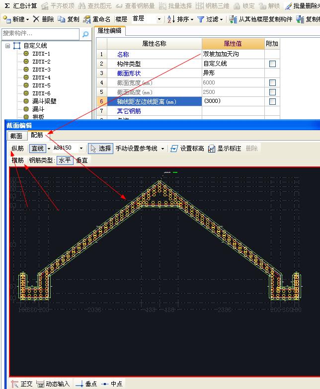

    答:沒有直接處理的方法,變通的方法是自定義線。注意把頂部改畫成矩形。

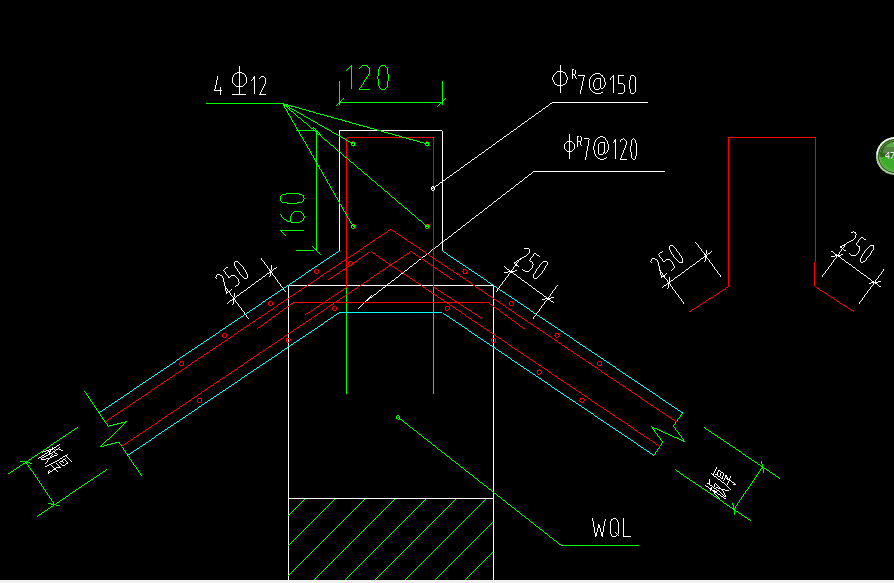

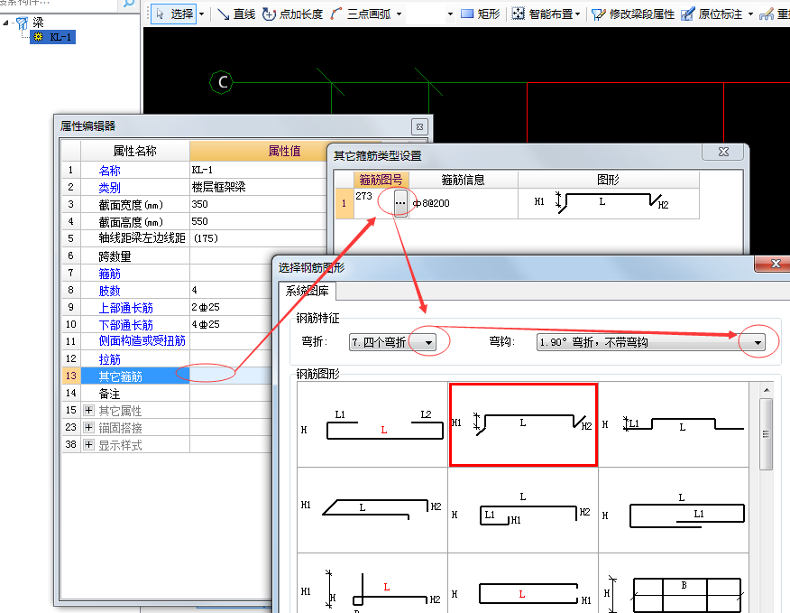

  • 屋脊用梁定義布置,斷面上的類似開口箍就要在屬性的其它箍筋中編輯。屋脊下的鋼筋就可以用負筋布置。
