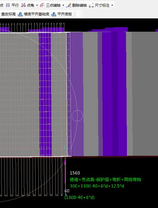

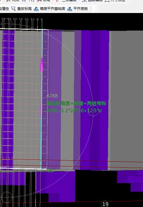

    怎么設置剪力墻垂直筋從基礎頂面起來后的長度,接頭面積0%,搭接應該是1.2LAE呀!軟件默認是300搭接伸出基礎面,不知道在哪里修改。直筋
    你好:軟件里計算是沒有問題的,按照平法要求受力筋的最小搭接長度不小于300;你的豎向筋應該是1.2lae搭接長度沒有達到300,所以軟件里直接按300給出了。
    剪力墻垂直鋼筋
    2016-12-11 07:33:12
  • 同位置一根垂直剪力墻鋼筋,軟件計算的綁扎搭接一個從基礎面起來是300,到下一層面起來就是軟件自動計算搭接1.2LAE不足300.肯定是錯誤的。求幫助。應該在哪里修改?答疑解惑廣聯達服務新干線
