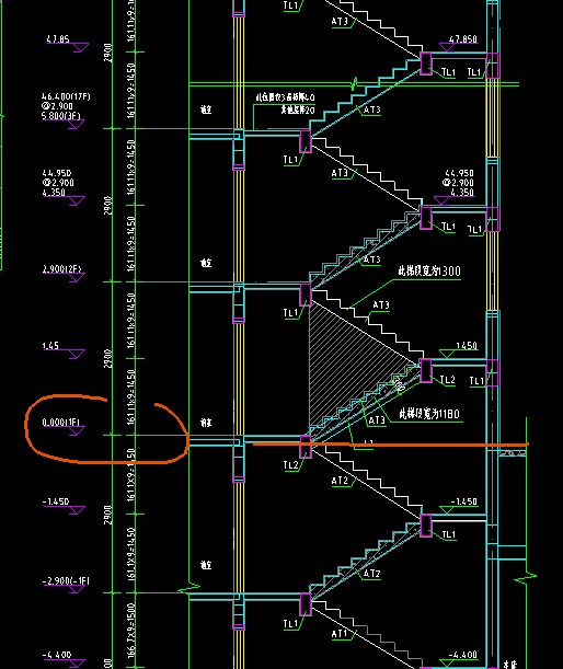

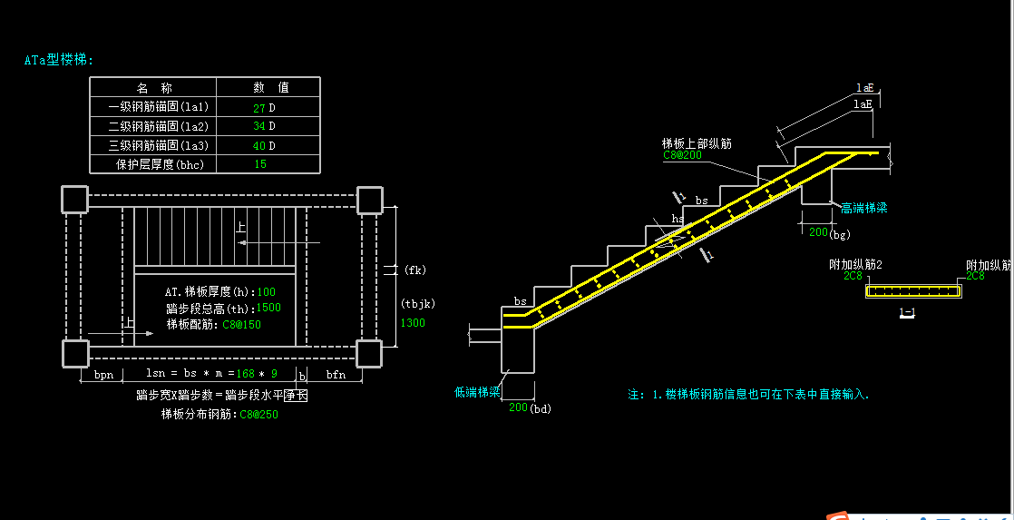

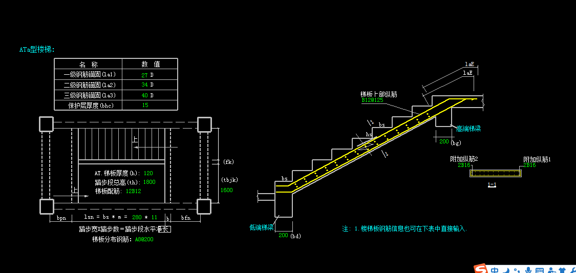

如果是鋼筋算量
那么您在一層的時候,是計算兩個樓梯段的
構件AT2=2個

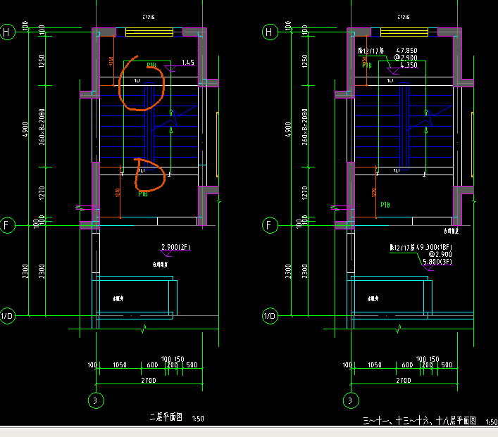

樓梯參考AT樓梯,如果是如下所示,是不是一層要計算兩遍,
求助,樓梯間做法的布置范圍
剛才問過一個問題,然后也是眾說紛紜,我不知道到底哪個對了。。我描述的具體些,就是截圖如下,我要布置裝飾的做法范圍,有個地方我不理解,就是樓梯間地面做法和商鋪地面做法不同,我首層樓梯間地面做法的范圍是紅圈還是藍圈還是綠圈?這個商鋪一共兩層,樓梯上到二層就沒了,那么二層的樓梯間地面范圍是不是就空著行了。樓梯沒畫沒布置,打算手算。平面圖有框選標注的是首層,無標注的是二層,謝謝大家了。
