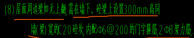

  • 圖紙上說明是什么意思

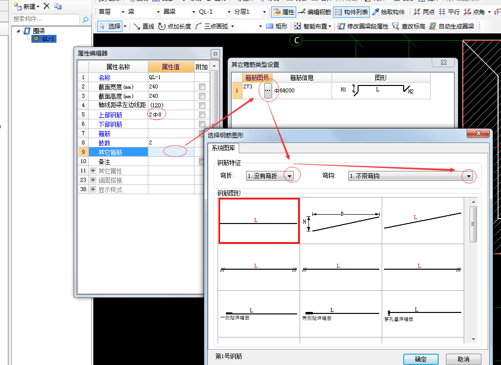

    實際上就是在屋面的四圍,沒有女兒墻時,就要澆筑高300高,厚同墻或梁的寬度的反坎。如果是進行鋼筋的抽樣,可以用梁或圈梁定義,然后那個開口箍就要在屬性的其它箍筋中編輯。

  • 屋面周邊梁無上翻時,在梁頂加一道圈梁(主要是起防水作用),圈梁高度300,寬度同墻寬,圈梁內配門字箍筋,圈梁上部配兩根A8鋼筋。

  • 這個就是如同衛生間的止水臺一個道理的,就是防止屋面滲水的
    用圈梁定義繪制和套用定額就可以

  • 圖紙上說明是什么意思
    圖紙上說明的意思就是和衛生間做反坎一樣做砼上返的防水砼,配筋形式門字形箍筋,架立筋為兩根直徑8的鋼筋.形式如下截圖.你可以參照這種樣式,按你工程實際大小來定義用自定義線形式定額,在屋面周邊梁上布置.重慶市
