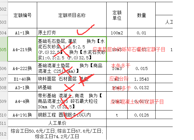

  • 這個清單套定額是不是套錯了
    定額
    套定額

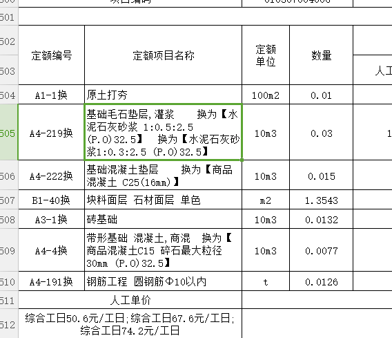

  • 毛石墊層灌漿的要換位M2.5的砂漿的,應該是定額中沒有這種強度的砂漿,所以換算成別的砂漿了
    2016-12-01 20:35:23

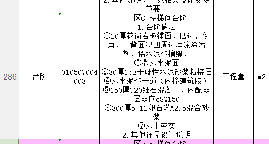

  • 是有問題,卵石灌漿不應該套毛石基礎,應該套礫石灌漿墊層
    臺階面層也不應該套塊料地面,那個是樓地面,應該套塊料臺階面
    2016-12-01 20:36:59
  • 定額套取有錯。
    2016-12-01 20:41:24
  • 如果是投標你這套項方式錯誤太多了,素土夯實這種建議就不要套了把,沒什么意義
