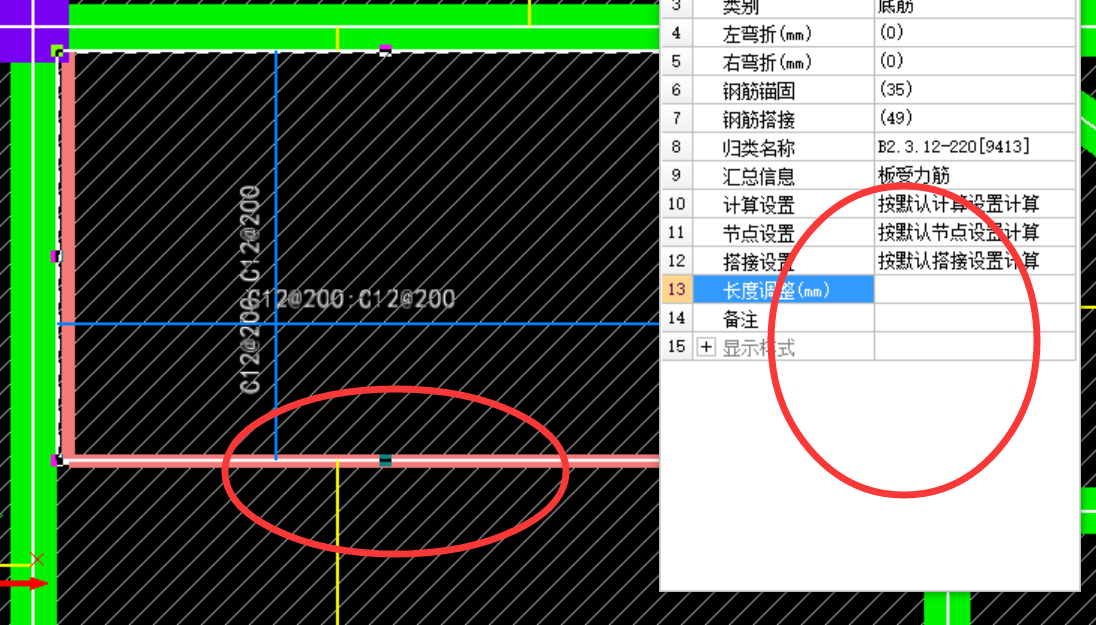

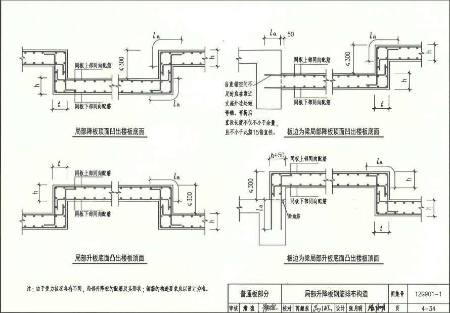

  • 升降板布筋,你可以參照圖集進行,軟件中也可以設置相應節點,差距大的部位可以采用混凝土墻或者梁定額。
    升降板
    2016-12-01 11:21:20
  • 目前軟件不能處理節點詳圖的
    如果節點高差大,你呢可以借用剪力墻等調整
