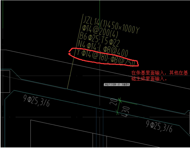

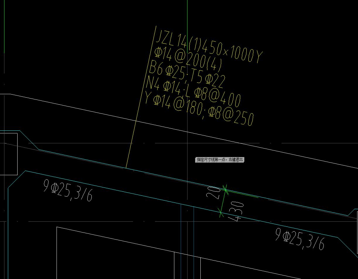

如圖所示,這種基礎梁的配筋如何在廣聯達中進行編輯

分別用條形基礎和基礎梁繪制

加腋部分用條形基礎繪制,輸入加腋部分鋼筋。JZL用基礎主梁繪制,輸入相應鋼筋信息。
