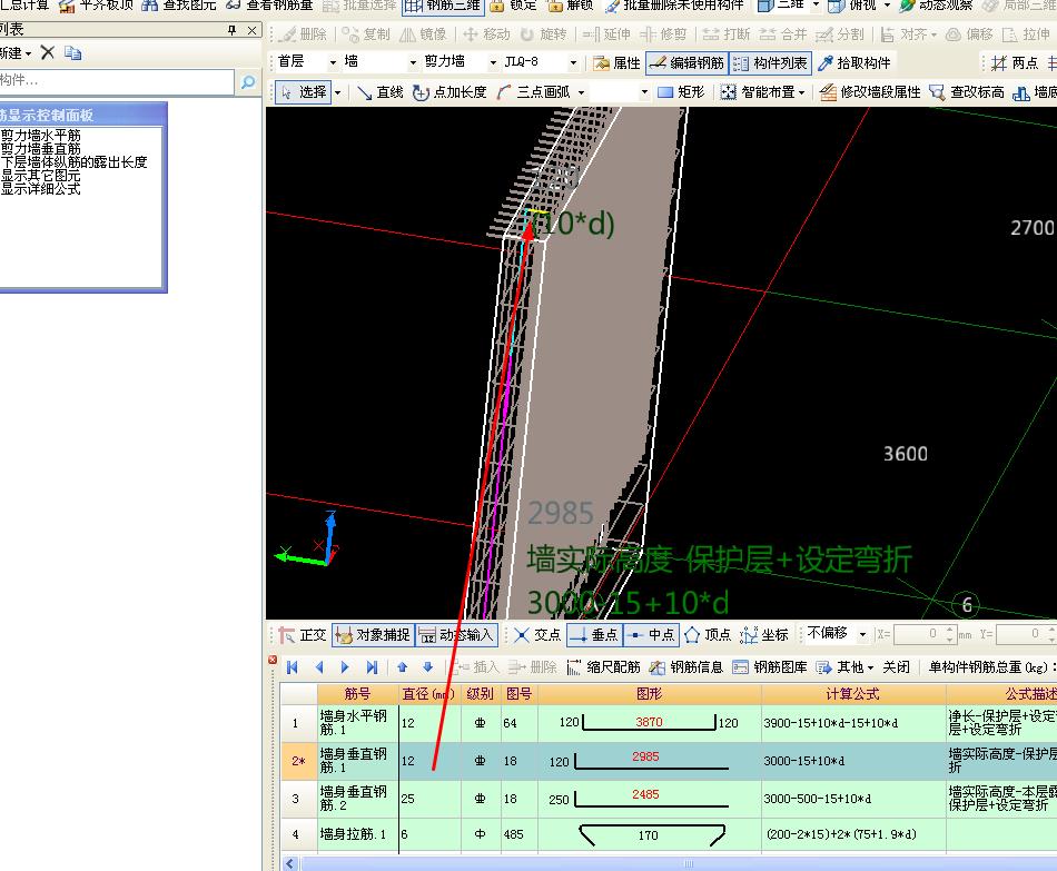

  • 通道兩側墻為剪力墻,繪圖方向一致,鋼筋應是對稱的,兩側墻左右應是相反的。
    如何理解左右方向

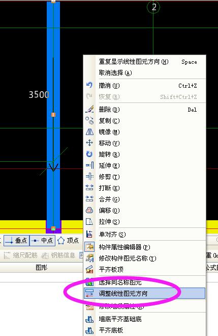

    選擇其中的一個墻,然后右鍵,在彈出菜單中點調整構件圖元方向,即可解決.

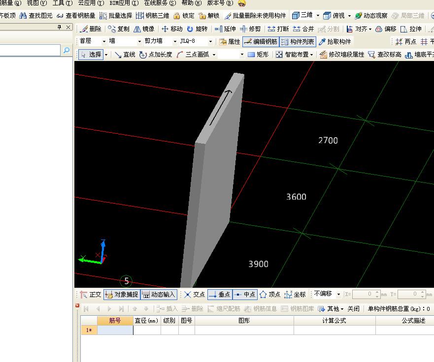

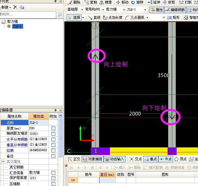

  • 手動繪制構件你要遵循這這樣的繪制方法的,就是以順時針方向繪制,
    就比如你的這兩條通到的側墻為上下方向的,左側的要從下向上繪制,右側的就要從上向下繪制的

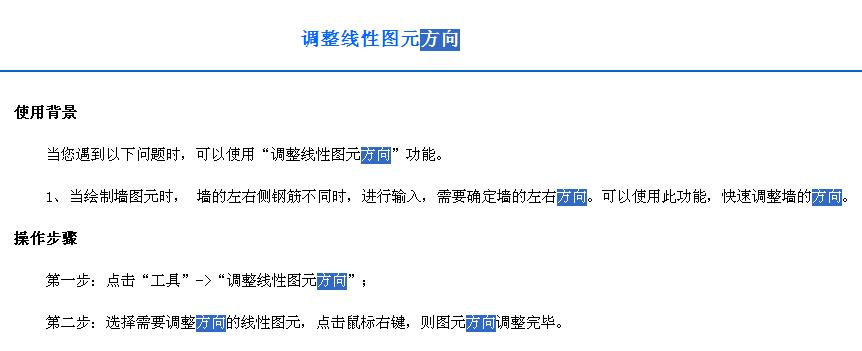

  • 如果已經繪制可以使用調整繪制方向的功能來調整的,
    相反
    可以根據上圖的說明,也可以選擇之后點擊右鍵
    2016-11-26 23:18:36
  • 答:應該是你吧,可像已傳關于方向的截圖了,垂直畫,從上到下,另一側墻,從下到上畫,如查畫了,選擇構件圖元,右鍵,修改圖元方向。
