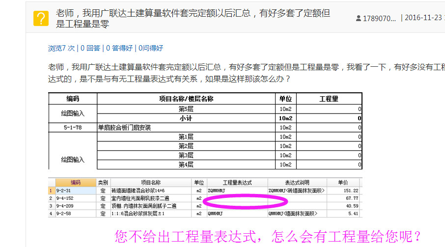

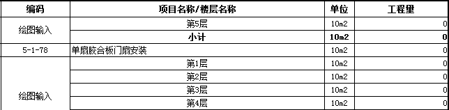

  • 老師,我用廣聯達土建算量軟件套完定額以后匯總,有好多套了定額但是工程量是零
    老師,我用廣聯達土建算量軟件套完定額以后匯總,有好多套了定額但是工程量是零,我看了一下,有好多沒有工程量表達式的,是不是與有無工程量表達式有關系,如果是這樣那該怎么辦?
    程量表達式
    算量
全部回答 (5) 首答僅用{{minutesHtml}}
  • 答疑解惑
    2016-11-23 10:24:15
  • 不是有定額就有工程量的
    您得給出定額工程量表達式,您的給出需要怎么計算,才能給您工程量的
    沒有計算,怎么有量,對不對
    2016-11-23 10:25:01

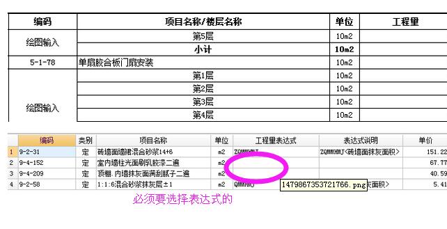

  • 把工程改成純做法模式,重新計算一下看看
    2016-11-23 10:27:07

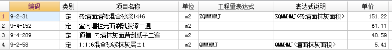

  • 需要把工程量表達式填好。根據套的定額選擇對應的工程量
    2016-11-23 10:33:05
  • 不需要選擇表達式的,只有選擇了材料表達式,軟件才會知道你套這項定額是需要計算的那部分的工程量,因為軟件出工程量同一個項目就有好幾種的
    比如像你套用的墻面抹灰軟件可以根據定額的編碼和墻面配套,他會自動給出工程量表達式,但膩子、涂料的工程量不和軟件默認的墻面工程量配套,這樣就需要你選擇的,選擇qmmhmj墻面抹灰面積就可以
