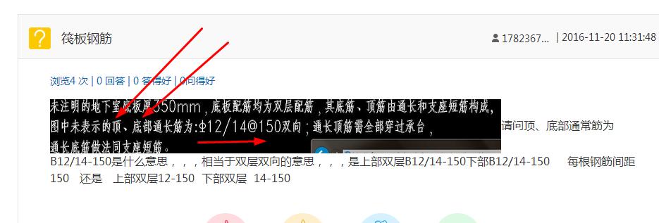

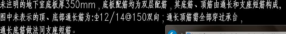

    雙層雙向請問頂、底部通常筋為B12/14-150是什么意思,,,相當于雙層雙向的意思,,,是上部雙層B12/14-150下部B12/14-150     每根鋼筋間距150   還是   上部雙層12-150  下部雙層  14-150
    答:頓號,雙層,頂、底,已明確是雙層了,/號不再是雙層的意思,是隔一布一。如果你要權威的答案,則應與設計溝通。[[注意,隔一布一,凈距的,12到14鋼筋之間是150]]
    筏板
    2016-11-20 11:41:07
  • 你好:圖紙的要求是雙層雙向布置的鋼筋,分別是c12-300和c14-300合并起來后的間距是150。一隔一根布置的。
