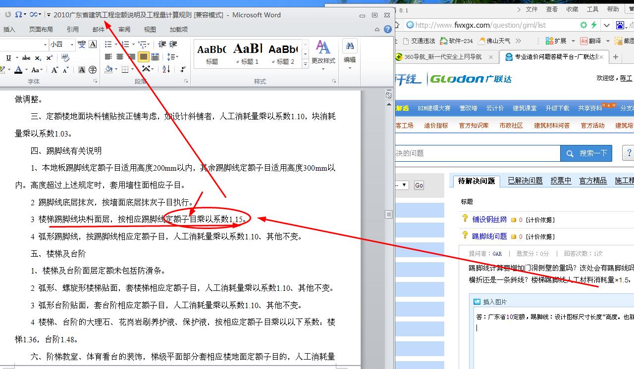

  • “踢腳線,按設計圖示長度乘以高度以面積計算”,門洞口側邊有貼時,就是有轉折。“樓梯踢腳線塊料面層,套踢腳線相應子目,其中人工、材料消耗量乘以系數1.15,其他不變。”是樓梯的全部踢腳線(注意不是1.5)。

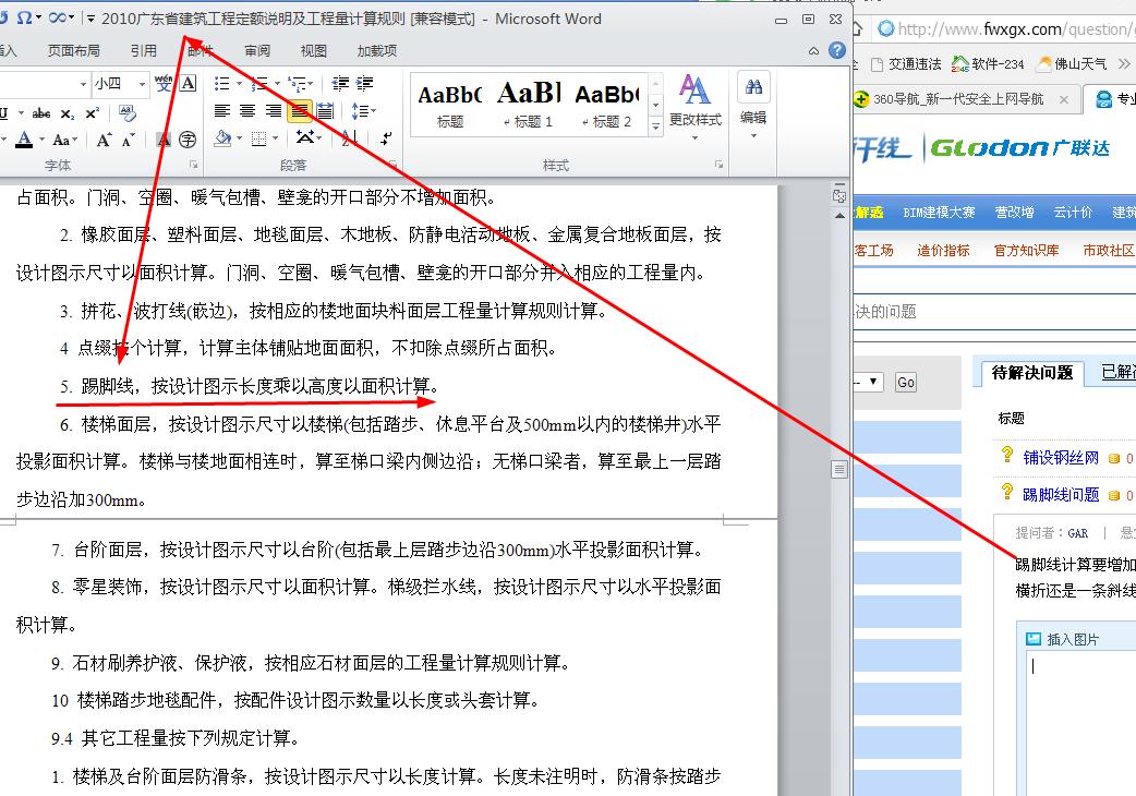

    “您好,我看有的評論說:整體面層踢腳線不扣洞口,不增加側壁;塊料踢腳線扣洞口、增加側壁,請問廣東也是這樣的嗎?另外樓梯踏步處的踢腳線長度應該是樓梯斜長還是踏步展開后的長度?”廣東定額不是這樣的,下圖片上一個圈就是整體面層踢腳線,下一個圈就是塊料踢腳線。
    “所以,門洞側邊貼還是不貼踢腳線的呀?還有上個追問的踏步處的踢腳線長度是樓梯斜長還是踏步展開后的長度還是投影長度您還沒回復呢。盼復。追問那么多真的麻煩了”門洞邊是否有貼與設計圖紙的內容有關,如有門套那么就不需要貼。

  • 答:廣東省10定額,踢腳線:設計圖標尺寸長度*高度。也就是折線長度,相當于延長米,乘以高。塊料樓梯踢腳線,是子目乘以1.15。是樓梯部分,不計算平臺。先看一看,10定額規則,再學習其它內容吧。 (樓梯斜線長度,乘以高度,另加三角的面積)(別追問,G+不正常,無法收到你的追問)
    (舊定額是不扣門洞口的,現在要扣,相當于貼多少面積就計算多少面積)
