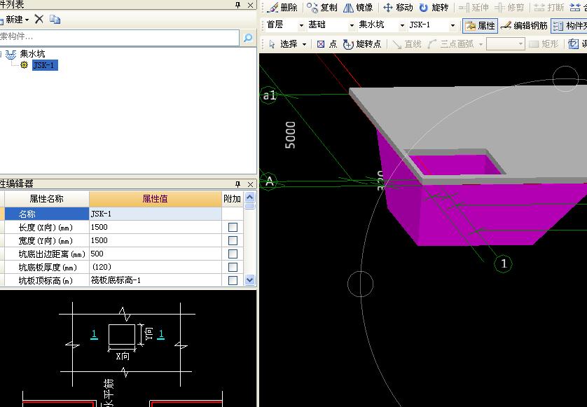

  • 廣聯(lián)達ggj2013中,這種在底板外墻處的集水坑應(yīng)該怎么定義呀,怎么畫呀
    集水坑
    正常布置集水坑,設(shè)置好集水坑放坡坡度就可以的

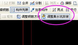

    放坡的話是一邊45度,一邊90度嗎,這個怎么修改了【你正常繪制就可以的,軟件會自動處理邊部為90度的,如果不是邊部90度,手動調(diào)整集水坑放坡就可以】
    廣聯(lián)達GGJ2013中,這種在底外墻處的集水坑按正常來定義并按位置畫圖即可,軟件會自動切成直角成為你截圖中的樣式的.
