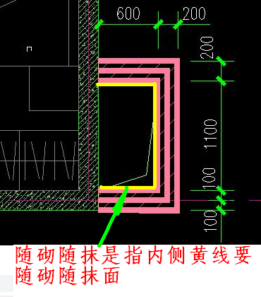

    比如圖中個(gè)這個(gè)煙道 做法表中是明確了隨砌隨抹. 但是計(jì)算工程量時(shí)通常你們是按照4面一起算量 還是僅計(jì)算了其中有磚墻的3面?

  • 比如圖中個(gè)這個(gè)煙道 做法表中是明確了隨砌隨抹. 但是計(jì)算工程量時(shí)通常你們是按照4面一起算量 還是僅計(jì)算了其中有磚墻的3面?
    計(jì)算墻體工程量是3面,抹灰是4面.

  • 你好:要是四面都是砌筑的計(jì)算四面,砌筑時(shí)三面的計(jì)算三面。,

  • 比如圖中個(gè)這個(gè)煙道, 做法表中是明確了隨砌隨抹。
    首先弄清楚這個(gè)隨砌隨抹的含義和作用,隨砌隨抹的含義是指砌筑時(shí)隨砌筑隨時(shí)抹面的意思,一般適用于施工空間比較狹小的地方,便砌筑便抹灰,所以計(jì)算工程量時(shí)是按砌筑磚墻的3面計(jì)算【如果設(shè)計(jì)要求混凝土墻面也需要抹面時(shí)要考慮四面】。
