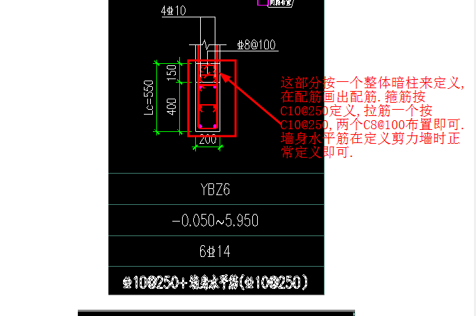

  • YBZ的間隔布置 求教
    請問各位大神,這樣的剪力墻YBZ怎么布置,謝謝

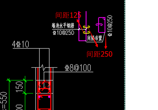

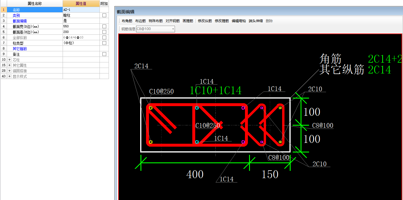

  • 在定義暗柱時,墻的水平筋就不要管了,軟件會將墻水平筋直接計算到暗柱對邊并彎折。
    定義暗柱可按下圖設置。
    廣聯達服務新干線
    2016-10-24 16:40:01
  • 你好:定義暗柱時箍筋按c10-250間距定義,一個拉筋按c10-125定義。另外一個拉筋在其它箍筋里定義c10-250.

  • 這樣的剪力墻YBZ怎么布置,
    這樣的剪力墻YBZ,在定義時截面編輯中選擇是,然后按截圖中的截面畫出截面,在配筋中畫出配筋.然后點畫即可.
