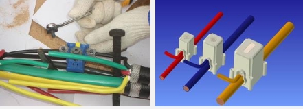

    絕緣穿刺連接器的作用。圖中指示處有幾根電纜?大箭頭為絕緣穿刺連接器,小箭頭處應該只有一根電纜通上去吧? 絕緣穿刺連接起前后的電纜不同?
    箭頭

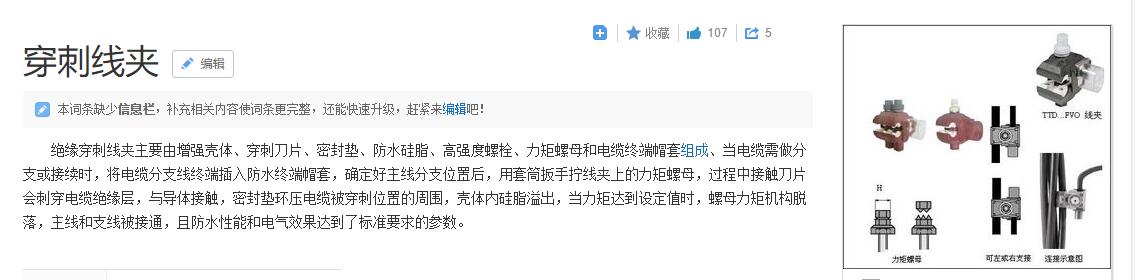

    絕緣穿刺連接器的作用就是便于分支電纜,從電線(電纜)上取電,不用剝開導線,露出導體,穿刺線夾可刺透導線的絕緣體,與導體有良好的接觸,從而將電能引出,并且在穿刺處有良好的絕緣保護。
    你這每處都有五個絕緣穿刺連接器,因為主電纜是五芯的。
    一根電纜

  • 豎直的是總電源電纜。
    絕緣穿刺連接器(穿刺線夾)后的是各分層的電纜。就是分支到各樓層配電箱的電源電纜。
