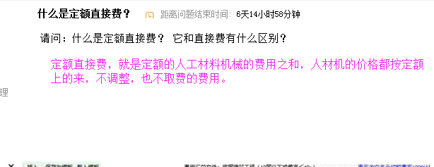

    請問:什么是定額直接費? 它和直接費有什么區別?

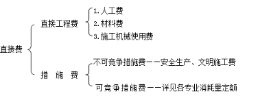

    定額直接是指施工過程中耗費的構成工程實體的各項費用,包括人工費、材料費、施工機械使用費;

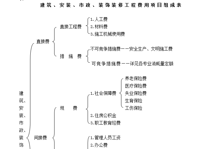

    由定額人材機成的費用是定額直接費(直接工程費),直接費由直接工程費(定額直接費)和措施費組成,直接費=直接工程費(定額直接費)+措施費(包括組織措施費及技術措施費)
    工程直接費也叫定額直接費,是同一個意思。

  • 直接費由直接工程費(又叫定額直接費)和措施費組成。
    直接工程費是指在施工過程中耗費的構成工程實體的各項費用,內容包括:人工費、材料費、施工機械使用費。
    措施費是指為完成工程項目施工,發生于該工程施工準備和施工過程中的技術、生活、安全、環境保護等方面的非工程實體項目所需的費用,內容包括:定額措施費和通用措施費。

    定額直接費是按照工程計算規則來計算出來的人工材料和機機械施用費之和.定額直接費加上措施費(可以競爭和不可以競爭部分)為直接費.定額直接費是工程直接費中的一部分.
