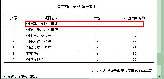

    涂刷面積是否等于構件表面積,如Z型檁條200*70*20*2,構件表面積可達到125 m2/t,按這個量套定額防火涂料價格比鋼構件還貴。
  • 應該不是這大數值的:
    按構件
    2016-10-16 15:54:22
  • 肯定是按表面積,是不是防火涂料的子目對不對,十分厚薄的,一般不用厚型的。算出來多少就多少
