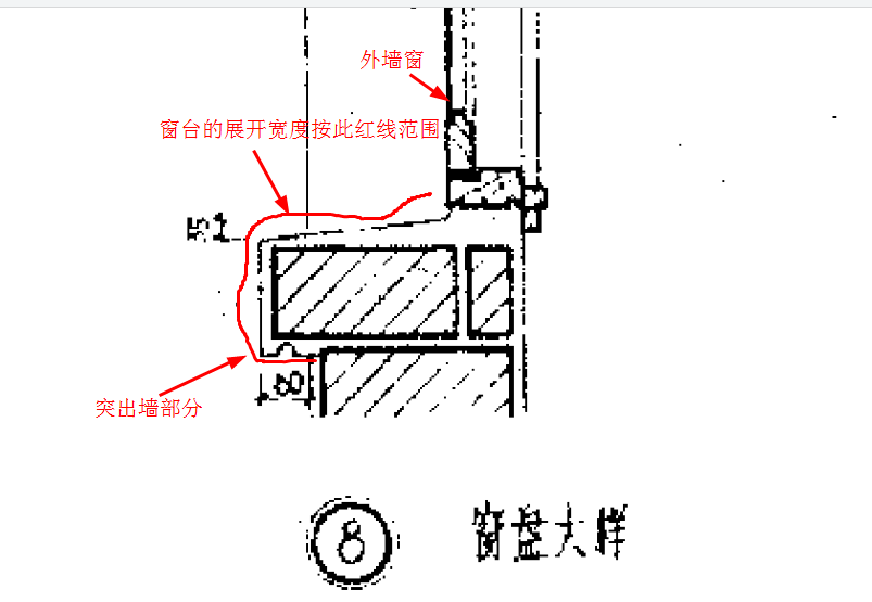

    【這樣是不包含墻厚度的,這個就是屬于門窗側面的,有規定側面不計算抹灰,所以不包含墻厚度,也就是計算突出外墻面的壓頂3個外露面】

  • 展開寬度300,這個展開寬度300,是指的突出外墻面的壓頂3個外露面的(包括窗框外側部分和;女兒墻壓頂,展開寬度是按女兒墻外邊線以外的外露面積+頂面面積;

    1.窗臺壓頂抹灰套線條或零星抹灰,是按展開寬度300區別的,這個展開寬度300是指突出墻面的壓頂3個外露面的和,包括窗臺墻厚中外墻窗外部分不包括窗內側部分.
    2.女兒墻壓頂展開寬度按女兒墻外邊線的外露面積+女兒墻自身厚度的頂面部分.
