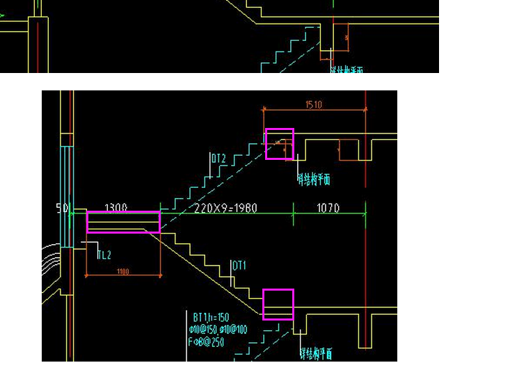

怎么計(jì)算樓梯的高端平臺(tái)長度和低端平臺(tái)長度

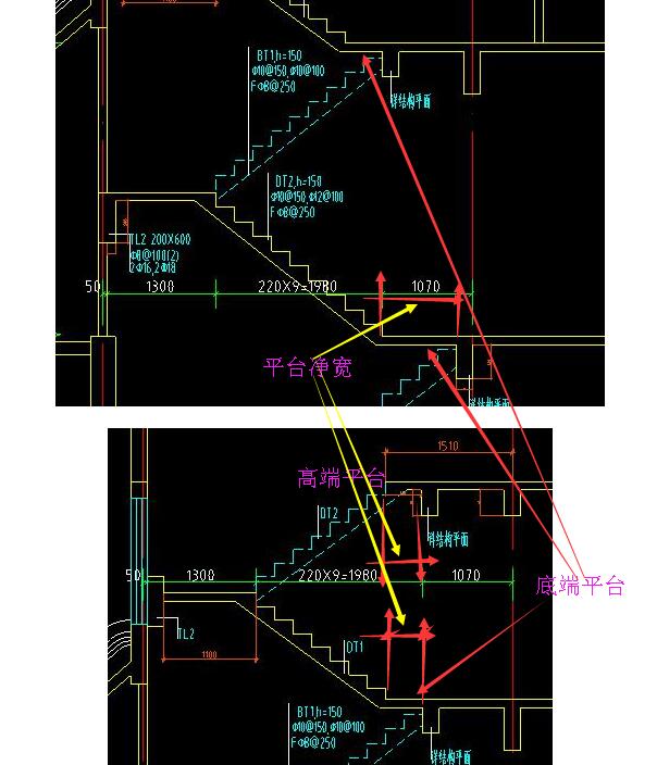

這種只有低端平板的,不是BT形嗎?
此高端平臺(tái)的高度是多少?
找不到與圖紙匹配的樓梯模型,如圖,低端平臺(tái)板沒有。謝謝大家
樓梯PTB計(jì)算問題
您好,樓梯單構(gòu)件輸入的時(shí)候,設(shè)計(jì)為CT型樓梯,如圖所示,請問高端平板輸入長度后,計(jì)算板內(nèi)鋼筋了嗎??休息平臺(tái)還需要另行計(jì)算嗎?高端平板是否就是休息平臺(tái)?
