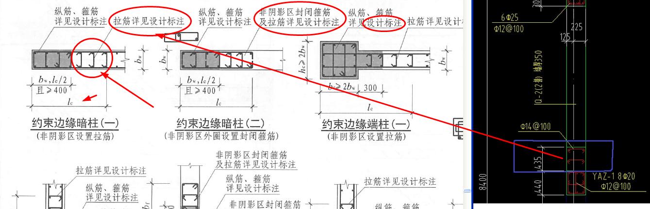

    如圖,1.藍色線框的縱筋是同下面YAZ的縱筋還是代表剪力墻縱筋?根數(shù)應(yīng)該怎么確定?2.如圖能快速、簡便的畫此類圖,因為藍色線框內(nèi)的縱筋數(shù)量不對 所以CAD識別出來后還要進行調(diào)整,此類構(gòu)件數(shù)量很多,感覺很煩

  • 如圖,1.藍色線框的縱筋不是同下面YAZ的縱筋,是代表剪力墻縱筋,根數(shù)按圖示確定。2.藍色線框內(nèi)的縱筋數(shù)量不用管它,那是剪力墻縱筋,就是4根。

  • 藍色線框的縱筋代表剪力墻縱筋,根數(shù)按圖上標(biāo)注的墻號來進行計算。

  • 答:暗柱大樣中,藍色線框縱筋與YAZ縱筋不一樣的,看設(shè)計說明,如果沒給出,問一問設(shè)計員,16G中說明是由設(shè)計給出的。二、剪力墻目前是按表識別成構(gòu)件后自己在平面圖中畫出的。如果設(shè)計圖有原位編號的,可以不畫而改用識別圖元方法。但時暗柱中的非陰影區(qū)不能識別的。這一區(qū)的配筋與暗柱起定義布置。
