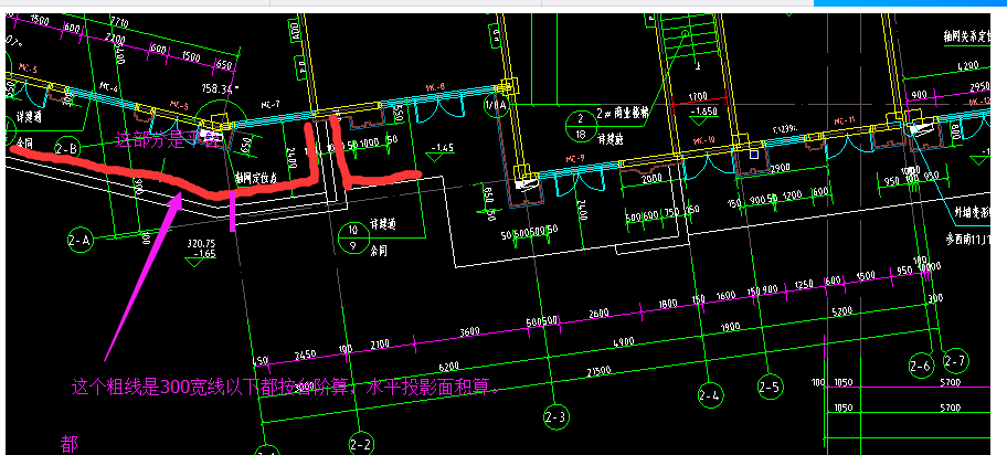

  • 請教關(guān)于室外臺階的,工程量如何計算。
    如圖。 2-1~2-2軸線是2階臺階。 就算投影面積2個踏步的長*款嗎???? 2-2~2-4 這一段是1階臺階?怎么按最上層踏步外300MM計算?
    2-1~2-2軸線是2階臺階,算投影面積2個踏步的長乘2個踏步寬加300寬(最上邊緣向內(nèi)的寬度300),
    2-2~2-4這一段是1階臺階,按踏步寬+300后再乘該臺階對應(yīng)的長度.

  • 你這個工程整個門外臺階是相連的,計算臺階混凝土?xí)r按臺階外圍投影面積計算,在計算臺階面層時才按最上層外300計算的。
    2016-09-27 08:05:34

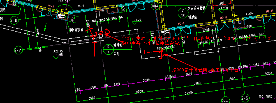

  • 看好當(dāng)?shù)囟~說明及計算規(guī)則,臺階是按投影面積計算,但是,面層不是有多大算多大,都按投影面積計算臺階的面積,最上一步只計算300寬,300以外按地面面層計算。
    2016-09-27 08:18:10
  • 當(dāng)踏步寬度為300mm時,兩步臺階投影面積為踏步長度*900寬,一步臺階投影面積為踏步長度*300寬。
    2016-09-27 08:36:58
  • 2-1~2-2軸線是2階臺階。 算投影面積2個踏步的長*寬度(比如每臺寬度300,計算臺階投影面積寬度2*300+另加300平臺處);一個踏步的,平臺部分300也計入踏步。
