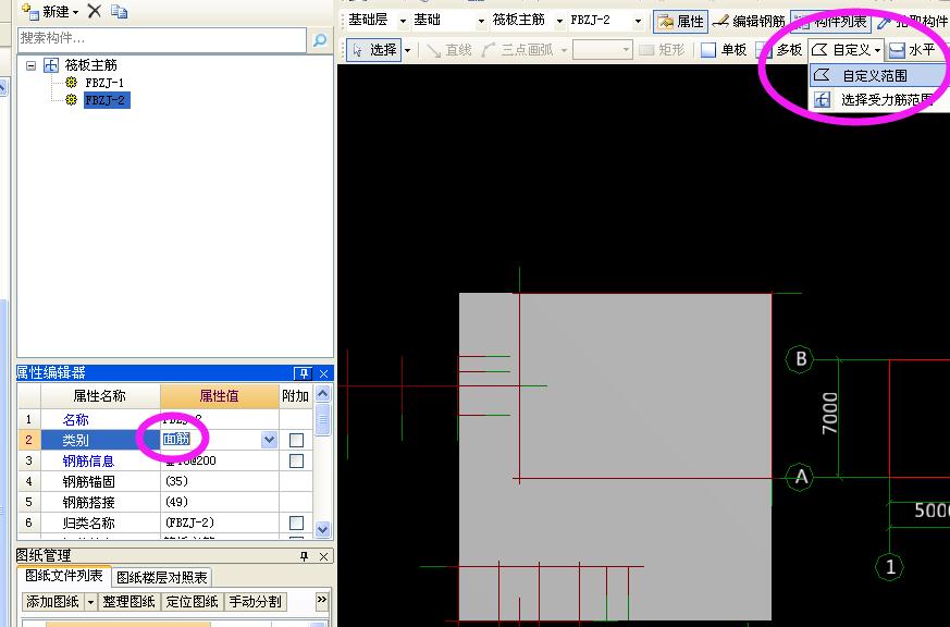

    答:用自定義范圍的方法,可以是底筋,也可以是面筋的。下圖是兩種方法:

    不用負筋定義啊,用筏板受力筋來定義啊,可以畫線布置的

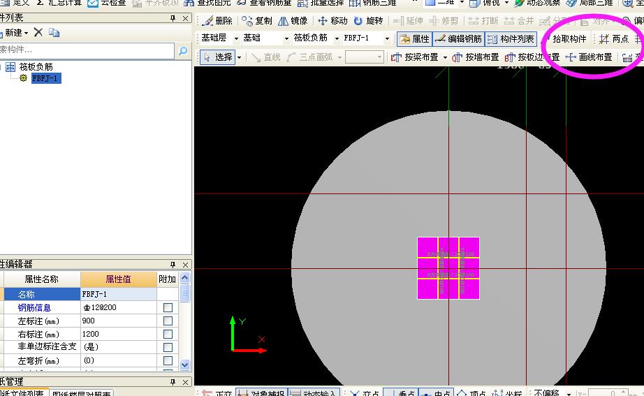

  • 用筏板負筋定義底部附加筋,畫線布置就可以的

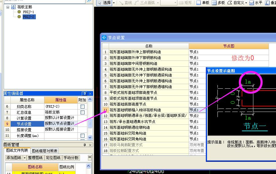

    板頂附加這樣的就要用筏板主筋的面筋定義,自定義范圍布置了,注意修改一下設置錨入相鄰的筏板內的長度為0

    這樣修改設置之后你的筏板主筋布置范圍為多長,軟件就會計算多長的,如果你把下部的鋼筋也修改為0,底部筋用受力筋定義繪制也是可以的
