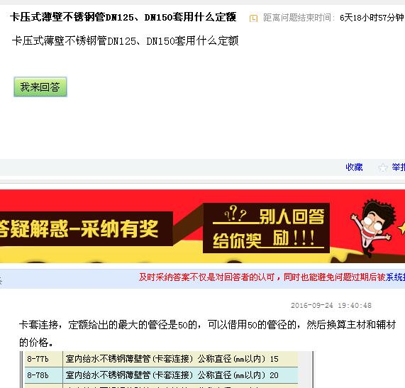

  • 我上一個問題問的是問的卡壓式不銹鋼管子DN125、DN150套用什么定額,你們是怎么解答的,是圍繞主題嗎?

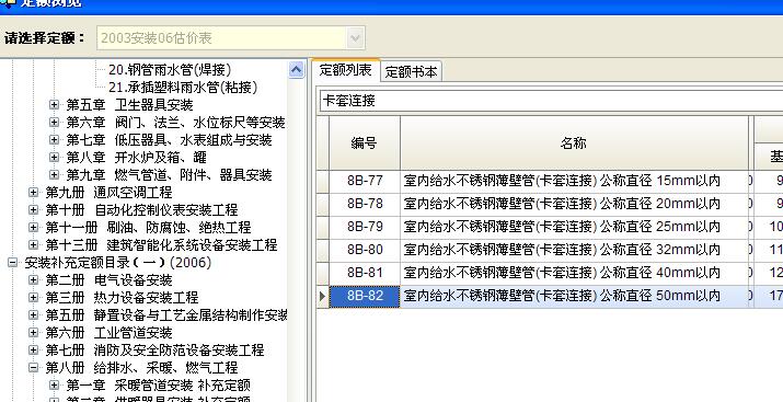

    答:你問了一個別人無法正確回答的問題。定額的編制是要依據相關規范的規定。卡壓式不銹鋼管連接方式適宜DN50以下的管徑(再大了就需要焊接),定額子目的編制也只編制到50的管,你問125 、150的管用什么子目,別人無法正確回答。

    你說這個嗎,這樣也不能說沒有圍繞主題的啊,他的本質目地還是幫你解決這個問題的啊,因為確實是沒有大規格的管徑的定額子目,這樣就是借用相近的定額子目的,然后換算主材的,在實際操作過程中都是這樣做的啊,當沒有合適的定額子目的時候找一個相近的,然后換算的
    山東定額也是沒有50以上的卡壓式不銹鋼管子目的,只好借用然后調整換算的

  • 指接套卡箍式鋼管子目,調整主材價格!
