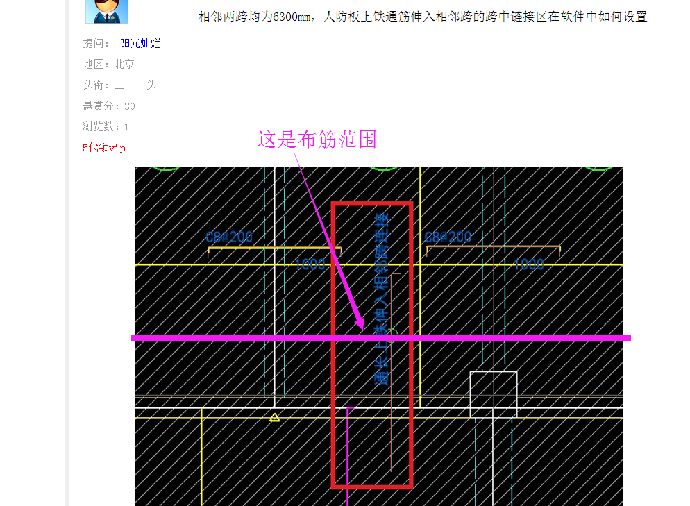

您用跨板受力筋布置
已經給出了布筋范圍的

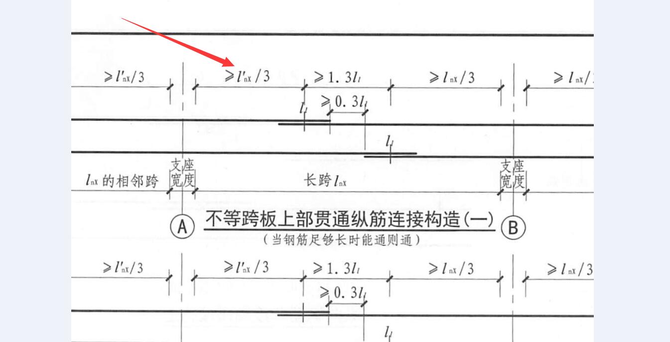

請問這個(其中4C22/2C20伸入相鄰跨拉通,其余鋼筋在柱內錨固)在軟件里面怎么設置?
