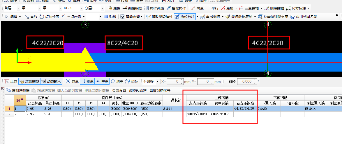

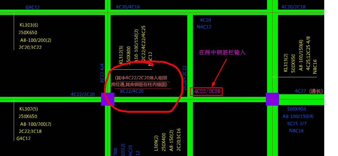

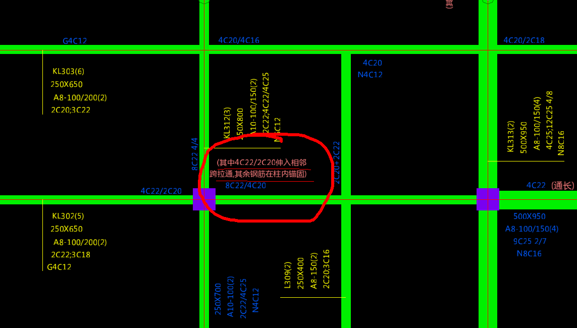

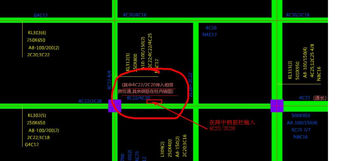

  • 請(qǐng)問(wèn)這個(gè)(其中4C22/2C20伸入相鄰跨拉通,其余鋼筋在柱內(nèi)錨固)在軟件里面怎么設(shè)置?
    拉通

  • 那那個(gè)伸入相鄰跨拉通,其余鋼筋在柱內(nèi)錨固這個(gè)怎么設(shè)置?這個(gè)是什么意思?
