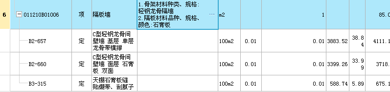

    120mm厚紙面石膏板,紙面石膏板做法88J2-5,P14。如果建立一項(xiàng)清單清單描述怎么寫(xiě)?組價(jià)怎么組?
    組價(jià)怎么組
我來(lái)答 收藏  舉報(bào)
        120mm厚紙面石膏板,紙面石膏板做法88J2-5,P14。如果建立一項(xiàng)清單清單描述應(yīng)該是按隔墻填寫(xiě)的,因?yàn)橐话慵埫媸喟逯挥?、12 毫米厚的,120毫米厚應(yīng)該是抽孔石膏板的,組價(jià)按石膏板隔斷墻安裝去組價(jià)的。
