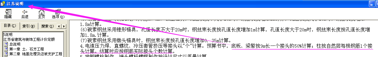

    江蘇地區廣聯達算鋼筋工程量時,搭接設置里的鋼筋定尺長度需要調整嘛,如果調整的話根據什么來調整
    你好:請看2014江蘇的計算規則。
    定尺
    2016-09-21 08:34:12
  • 對于鋼筋定尺長度,好像都沒有明確規定,定額里鋼筋搭接用量是按系數綜合考慮的,而不是說鋼筋的下料長度超過了定尺長度才計算搭接,廣聯達鋼筋算量軟件里設置了這個定尺長度,我認為對施工單位不利,現在審計單位都不按定額規定給計算鋼筋搭接用量了。至于如何調整鋼筋定尺長度,我看如果是施工單位報預算,就先按軟件默認的長度計算,審計單位有可能按12米進行調整,因為正常的鋼筋定尺長度都是12米,少數也有9米的。
