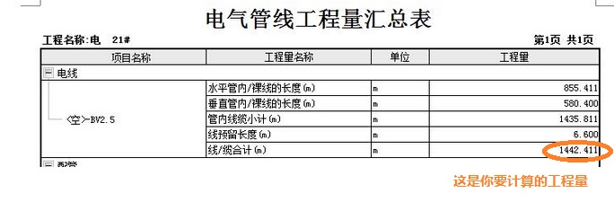

  • 廣聯(lián)達(dá)安裝算量里面電線匯總我該怎么取值?是取水平管內(nèi)的裸線長度還是垂直管內(nèi)的裸線長度,還是合計的值?
    廣聯(lián)達(dá)安裝算量里面電線匯總我該怎么取值?是取水平管內(nèi)的裸線長度還是垂直管內(nèi)的裸線長度,還是合計的值?新手,謝謝
    算量
    水平長度+垂直長度+預(yù)留長度=線纜總長度(也是要計算的工程量)。

  • 廣聯(lián)達(dá)安裝算量里面電線匯總,是取合計的值好了。
