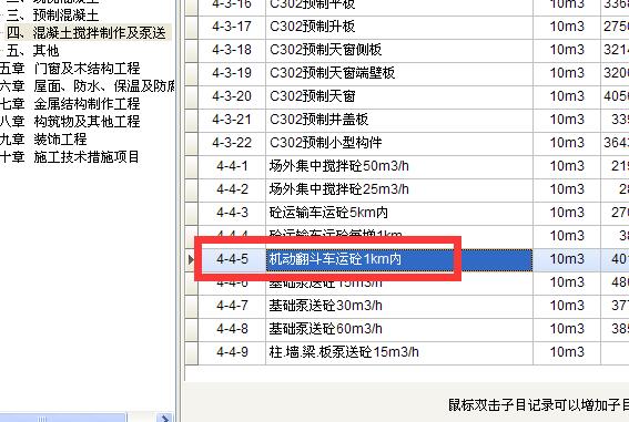

    首先,措施費(fèi)計(jì)算了二次搬運(yùn)就包括這種情況,是不再另套子目的,如果差的很多,沒(méi)計(jì)取二次搬運(yùn),按實(shí)際算,就套如上的子目
    2016-09-19 14:21:02
  • 山東定額有翻斗車(chē)運(yùn)輸砼的子目啊
    定額
    追問(wèn)(2016-09-18 19:21:28):
    老師 1km內(nèi)運(yùn)距是不是太遠(yuǎn)了。現(xiàn)場(chǎng)實(shí)際在100m以?xún)?nèi)有沒(méi)有其他定額呢【只要是1km之內(nèi)就是套用這一個(gè)的,沒(méi)有更短距離的】
    2016-09-18 19:09:30

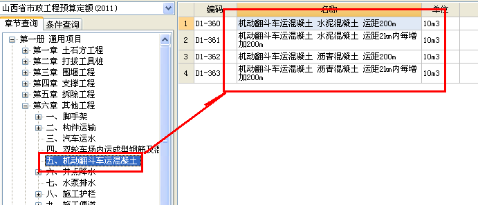

  • 因現(xiàn)場(chǎng)環(huán)境限制,澆筑混凝土?xí)r,需要用翻斗車(chē)倒運(yùn),可以借用市政定額套“機(jī)動(dòng)翻斗車(chē)運(yùn)混凝土 水泥混凝土 運(yùn)距**m”定額。
    澆筑
    2016-09-18 18:15:15
