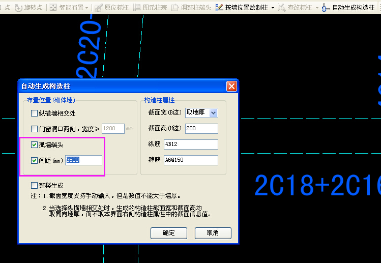

  • 構(gòu)造柱在圖中如何布置?
    圖紙中給出了布置說(shuō)明,其中兩構(gòu)造柱之間間距不大于兩倍層高這句話,是不用看框架柱嗎,有框架柱的地方是不是可以不用布置構(gòu)造柱?按照?qǐng)D紙說(shuō)明來(lái)布置構(gòu)造柱的話,能用智能布置嗎,還是需要自己估測(cè)著畫?
    【有框架柱的地方是不用布置構(gòu)造柱的】
    【完全可以按照智能布置的】
    追問(2016-09-13 16:18:03):
    但是用智能布置,我覺得跟圖紙的說(shuō)明不符合也【你為什么覺得不相符的呢,間距設(shè)置為兩個(gè)墻高(或8m)就是不大于兩個(gè)墻高了,在增加一個(gè)端部布置就可以的,其他的轉(zhuǎn)角、門窗洞口不用設(shè)置】
    2016-09-13 16:09:19
  •    圖紙中給出了布置說(shuō)明,其中兩構(gòu)造柱之間間距不大于兩倍層高這句話,不是不用看框架柱的,有框架柱的地方是可以不用布置構(gòu)造柱的,按照?qǐng)D紙說(shuō)明來(lái)布置構(gòu)造柱的話,是不能用智能布置的,還是需要自己估測(cè)著畫比較準(zhǔn)確的。
